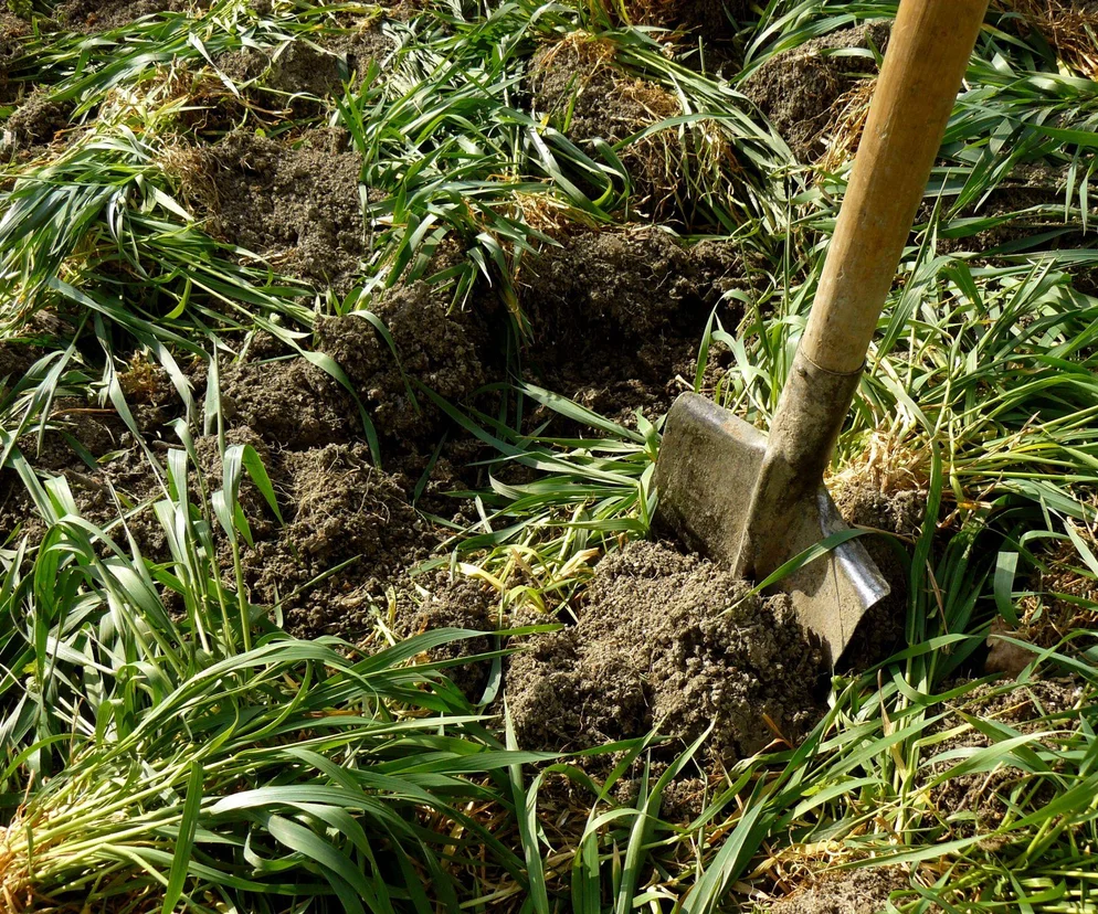

Autor: DLeonis/ Getty Images Na nawóz zielony stosuje się rośliny szybko i bujnie rosnące, z których po rozłożeniu w ziemi powstaje dużo urodzajnej próchnicy

Rośliny na nawozy zielone warto posiać przed założeniem ogrodu, ponieważ po rozłożeniu dostarczają one próchnicy bogatej w odżywcze związki i poprawiają strukturę gleby. Rośliny na nawóz zielony tworzą rozgałęzione, sięgające głęboko korzenie, które przerastają i spulchniają podłoże. Najlepsze są rośliny motylkowe (koniczyna, łubin, wyka), ponieważ żyjące z nimi w symbiozie bakterie asymilują azot z atmosfery i przetwarzają go w przystępną dla roślin formę.
Rośliny na zielony nawóz można posiać wczesną wiosną albo w pełni sezonu, a nawet jeszcze we wrześniu. Ścina się je, gdy są tuż przed kwitnieniem (zwykle po jednym-dwóch miesiącach uprawy), a następnie lekko przekopuje. Powinno do nich docierać powietrze, bo wtedy łatwiej się rozkładają i szybciej powstaje próchnica. Już po kilku tygodniach można sadzić rośliny ogrodowe. (eb-g)
