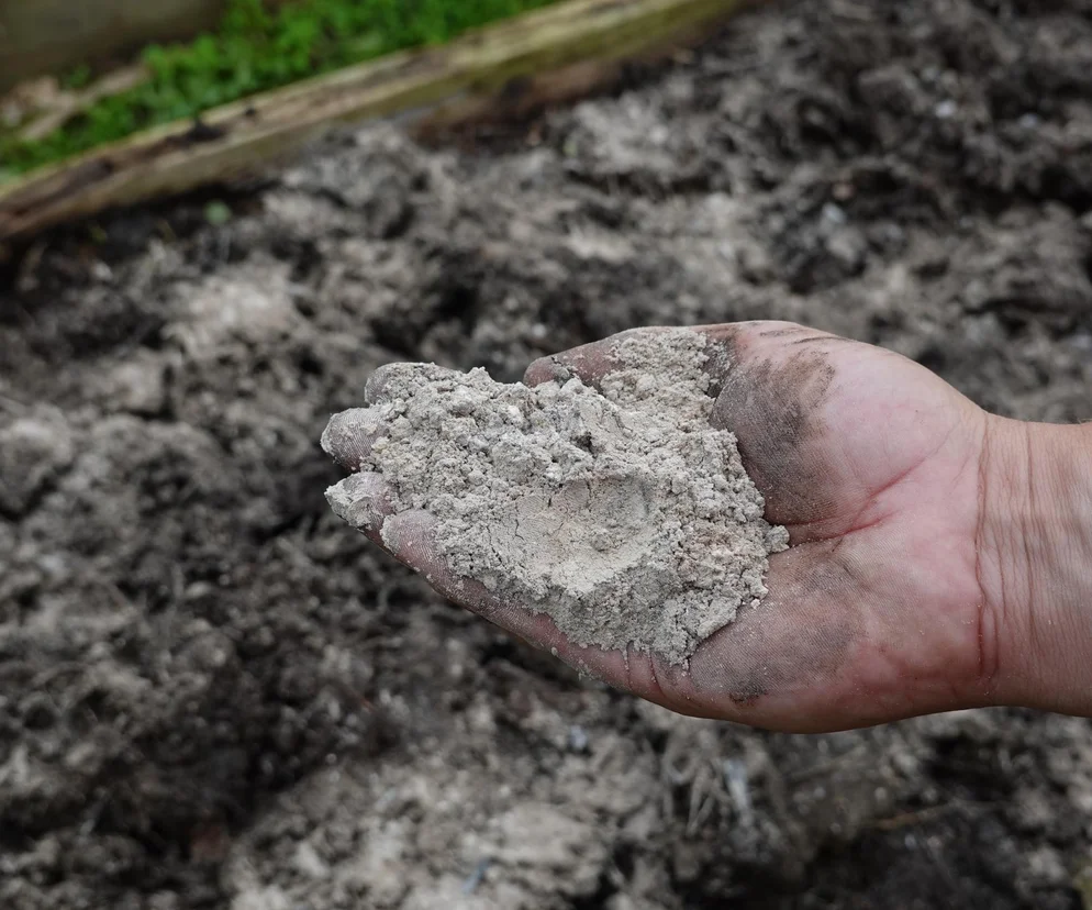

Popiół z drzew liściastych to doskonały i ekologiczny nawóz. Zawiera 6-10% potasu (K2O), 2-4% fosforu (P2O5), 30-35% wapnia (CaO) i sporo mikroelementów. Działa powoli i w przeciwieństwie do innych nawozów mineralnych, ma w miarę zrównoważony skład (nie zawiera tylko azotu).
Popiół można stosować bezpośrednio na zagony, pod większość roślin. Najlepiej stosować niewielkie jego dawki, gdyż podany jednorazowo w dużej ilości nie zostanie należycie wykorzystany, a pozostałości mogą przekształcić się w sole, których rośliny nie będą w stanie pobrać, dodatkowo wzrośnie niekorzystnie zasolenie gleby.
Lepiej nie stosować popiołu (albo ewentualnie w mniejszych dawkach) pod iglaki, a przede wszystkim pod rośliny kwasolubne, gdyż ze względu na sporą zawartość wapnia – powoduje niekorzystną dla tych roślin alkalizację (odkwaszenie) podłoża.
Popiół doskonale sprawdzi się w ogrodzie warzywnym. Ma on tu dodatkową – rewelacyjną zaletę – odstrasza ślimaki!
Jak sypać popiół drzewny jako nawóz?
Popiół na trawnik i rabaty należy aplikować w bezwietrzne dni. Ze względu na formę nawozu, zabieg najlepiej wykonywać w umiarkowanie suche i przede wszystkim bezwietrzne dni. Przed wysypywaniem popiołu należy na dłonie założyć rękawiczki, a oczy i twarz zabezpieczyć okularami i maseczką przeciwpyłową.
Kiedy sypać popiół drzewny pod rośliny?
Popiół drzewny najlepiej sypać wiosną, gdy rośliny dopiero rozpoczynają wzrost. Stosowany jesienią natomiast może zastąpić mineralne nawozy wapniowe. Ogólnie nie ma jednak ograniczeń co do terminów i przy posiadaniu dużej ilości odpadu z kominka czy ognisk, nawożenie można przeprowadzać przez cały sezon. Zimą warto wysypywać go na ścieżkach zamiast soli czy piasku.
Popiół jako dodatek do kompostu
Popiół drzewny jest częstym dodatkiem do kompostu. Wpływa nie tylko na polepszenie składu pryzm kompostowych, ale także ogranicza wydzielanie przez nie nieprzyjemnego zapachu. Jest szczególnie przydatny w przypadku, gdy pryzmy są tworzone z jednorodnego materiału dostarczającego azot, np. skoszonej trawy, zielonych fragmentów roślin.
