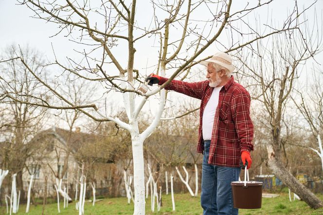

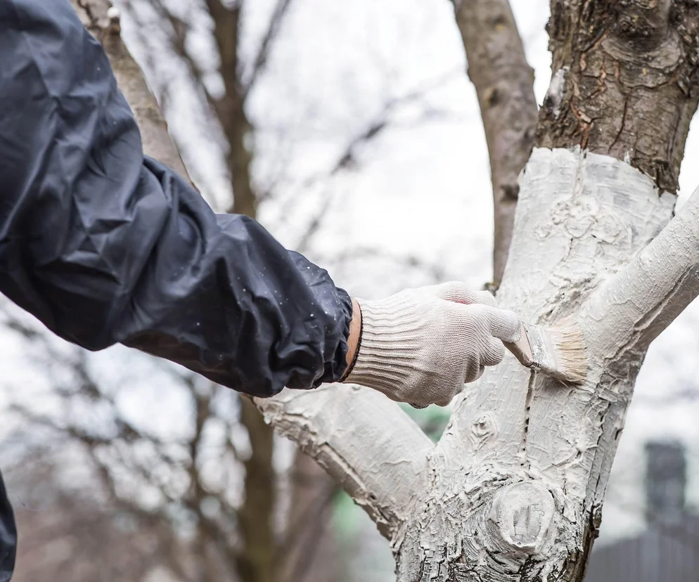

Do bielenia pni drzew najczęściej stosuje się wapno, a dokładnie mleko wapienne, które sporządzamy dobrze mieszając 2 kg tlenku wapna (czyli wapna palonego) z 10 litrami wody. Do tak przygotowanej zawiesiny można dodać substancję poprawiającą przyczepność wapna, np. glinę, białą farbę emulsyjną lub krochmal – dzięki temu wapno łatwiej "przyczepi się" do pnia. W sklepach ogrodniczych dostępne są też gotowe preparaty do bielenia pni w praktycznych, niedużych opakowaniach.
Jak prawidłowo bielić pnie drzewek?
Przygotowany roztwór wapna nanosimy na pnie oraz grube konary drzew owocowych dużym pędzlem, który ma miękkie włosie. Szczególnie starannie i nieco wyżej niż pozostałe bielimy pnie od strony południowej, ponieważ to ona najbardziej się nagrzewa i przez to jest najbardziej narażona na rany zgorzelinowe. Warstwa wapna po jakimś czasie zostanie zmyta z pni przez deszcze, nie trzeba jej więc usuwać.
