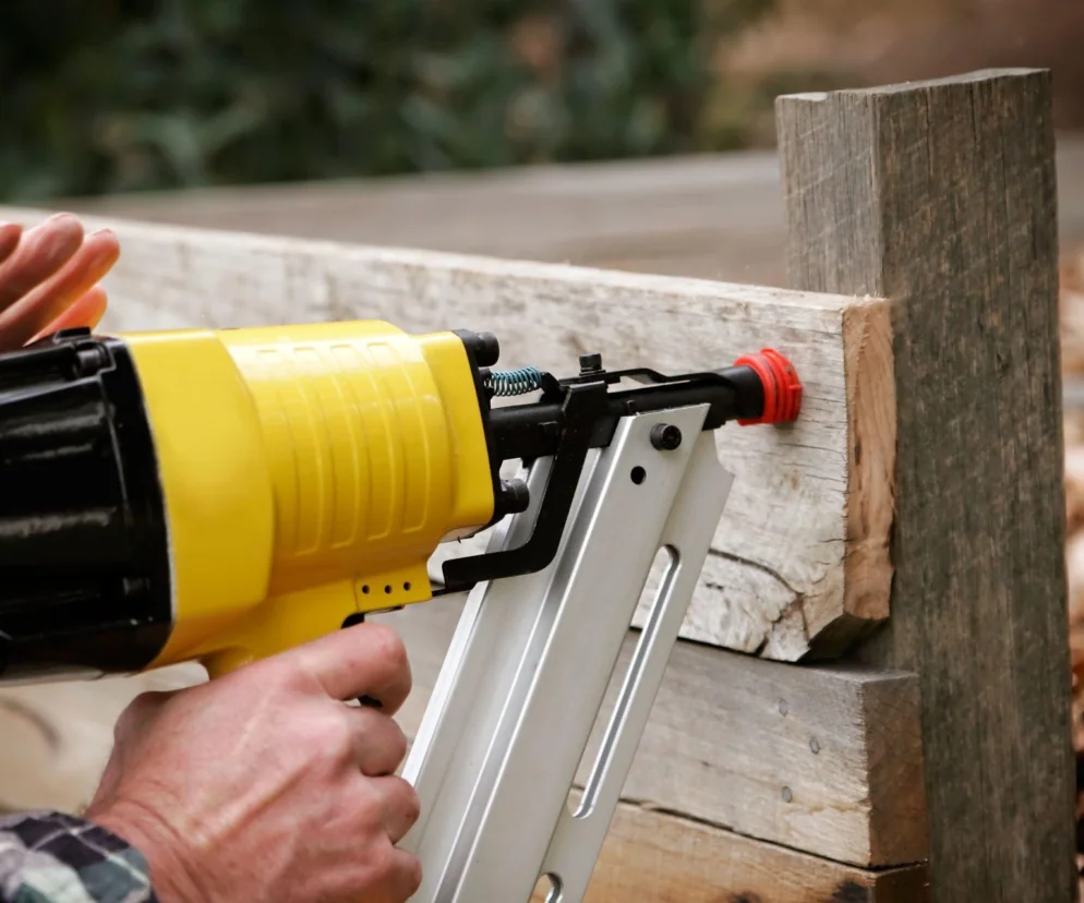

Jak zrobić prosty kompostownik drewniany  - instrukcja krok po kroku
  1. Na początku należy wytyczyć granice kompostownika i oczyścić wybrany teren.
  2. Kompostownik można budować po części zagłębiony w ziemi (np. wykopując dół o głębokości 40–50 cm).
  3. Po wyrównaniu terenu, w czterech rogach należy wbić paliki.
  4. Optymalnie konstrukcja powinna mieć wysokość nie większą niż 100 cm.
  5. Do palików mocuje się z trzech stron siatkę, a do niej z kolei przytwierdza czarną folię (można użyć zszywek lub drutu).
  6. Czwarta ściana natomiast powstanie z desek, które będą układane od wewnątrz wraz z dodawaniem odpadków do pryzmy.
  7. Deski należy skrócić tak, aby „zatrzymywały” się na palikach.
  8. Drewniane elementy (przed lub po budowie) warto zaimpregnować.
  9. Na dno warto jeszcze wsypać warstwę torfu.
Taki kompostownik drewniany jest gotowy do użytkowania.
