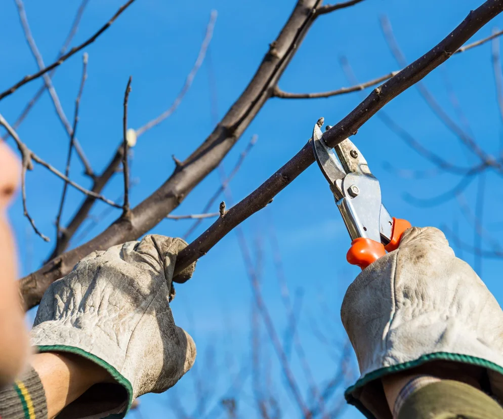

Jakie pędy nadają się na zrazy?
Jako zrazy przeznaczone do szczepienia drzew owocowych nadają się jednoroczne, silne i zdrowe pędy z dobrze wykształconymi pąkami. Pędy takie ścina się z zewnętrznej części korony drzewa. Powinny mieć więcej niż 40 cm długości i powyżej 5 mm średnicy. Każdy pęd tnie się potem na 3–4 zrazy. Wykorzystujemy wyłącznie środkową część pędu, wierzchołek i dolny fragment należy odciąć i wyrzucić (np. na kompostownik).
Zrazy ścina się zostawiając na drzewach krótkie 5-cio oczkowe czopki, w celu otrzymania przyrostów w następnym roku. Do cięcia zrazów używa się specjalnego noża, tzw. szczepaka (okulizaka), który jest ostry i pozostawia gładką powierzchnię cięcia.
Ścięte pędy wiąże się w pęczki i oznacza przyczepiając kartkę bądź etykietę z nazwą odmiany, z której pobraliśmy materiał.
