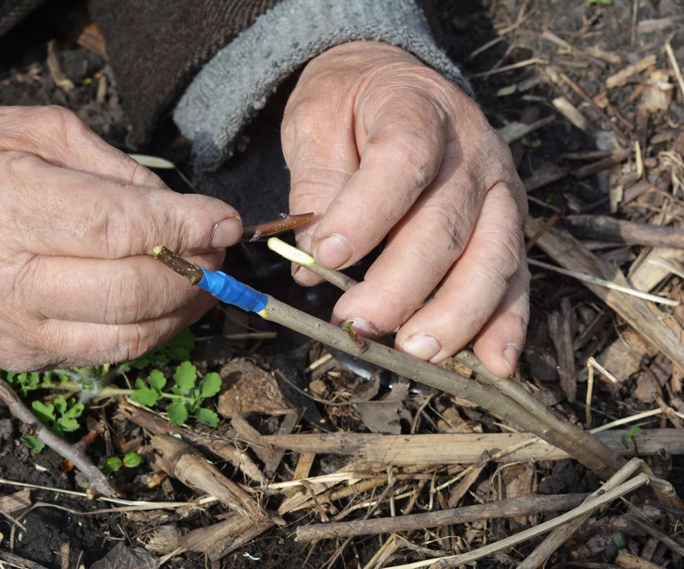

Bardzo popularne jest tzw. szczepienie przez stosowanie. Najlepiej wykonywać je przed ruszeniem wegetacji. W tej metodzie szczepienia drzew owocowych pobiera się jednakowej grubości zraz (musi mieć 3-4 dobrze wykształcone pąki) oraz podkładkę (zdrową i dobrze rozwiniętym systemem korzeniowym).
Wierzchołek pędu podkładki ścinamy na skos, pod ostrym kątem, tak by utworzyła się jak największa i jak najgładsza powierzchnia cięcia (musi mieć około 3 cm). W taki sam sposób ścinamy dolną część zraza. Następnie obie powierzchnie cięcia podkładki i zraza łączy się ze sobą - powinny być idealnie dopasowane, tak aby dokładnie do siebie przylegały, ponieważ od tego zależy dobre zrośnięcie się pędów. Dolna część cięcia zraza powinna znajdować się pod oczkiem, a górna - nad oczkiem (tak, aby znajdowało się ono na środku cięcia).
Aby zwiększyć powierzchnie styku, dodatkowo trzeba naciąć pędy wzdłuż, poprzecznie do miejsca szczepienia - to tzw. szczepienie przez stosowanie z nacięciem. Ułatwia ono przyjęcie się zrazu i utrudnia jego wyłamanie w pierwszym roku.
Połączone podkładkę i zraz wiążemy paskiem folii. Dodatkowo miejsce szczepienia zasmarowujemy maścią ogrodniczą, która zabezpieczy miejsce szczepienia przed nadmiernym parowaniem wody z ran oraz przed dostawaniem się chorobotwórczych patogenów. Dodatkowo, aby zabezpieczyć miejsce szczepienia przed wyłamaniem, możemy do połączonych pędów przywiązać prosty patyk.
Jak dbać o drzewko owocowe po szczepieniu?
Po szczepieniu przycinamy zraz, pozostawiając nad miejscem szczepienia 3-4 oczka. Miejsce cięcia również zabezpieczamy maścią ogrodniczą. Tak zaszczepione drzewa owocowe przechowujemy w wilgotnym piasku np. w zimnej piwnicy do wiosny, kiedy możemy przystąpić do ich sadzenia. Latem należy przeciąć wiązania, aby zapobiec ich wrzynaniu się w korę grubiejącego pędu. W ten sposób, jeszcze w tym samym roku otrzymujemy młode drzewka odmiany szlachetnej, które po kilku latach powinny przynieść pierwsze owoce. Metoda nie jest prosta, ale po jakimś czasie można dość do wprawy, choć, niewątpliwie, kosztem może być kilka ran ciętych palców i nie tylko... Jeśli pierwsze rany nas zniechęcą, zawsze można poprosić o pomoc zaprzyjaźnionego szkółkarza lub po prostu kupić gotowe drzewko interesującej nas odmiany.
