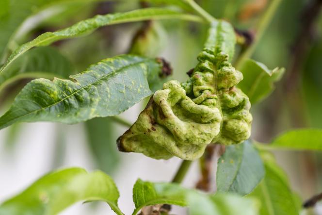

Kędzierzawość liści brzoskwini - objawy i szkodliwość
Objawy kędzierzawości liści brzoskwini widoczne są przede wszystkim na liściach, rzadziej na kwiatach i owocach. Są bardzo charakterystyczne i trudne do pomylenia z innymi chorobami brzoskwini. Liście są silnie zdeformowane, zgrubiałe i kruche. Przybierają początkowo żółte, później karminowe i wreszcie brunatne zabarwienie. Przy silnym porażeniu przez kędzierzawość liści pod koniec czerwca większość liści opada. Drzewa wypuszczają nowe liście co przyczynia się do ich silnego osłabienia, co skutkuje mniejszą mrozoodpornością i gorszym kwitnieniem w kolejnym roku. Chore drzewa wolniej rosną, rodzą mało owoców i są znacznie mniej odporne na mróz.
Autor: Getty Images Kędzierzawość liści brzoskwini to najgroźniejsza choroba brzoskwini
