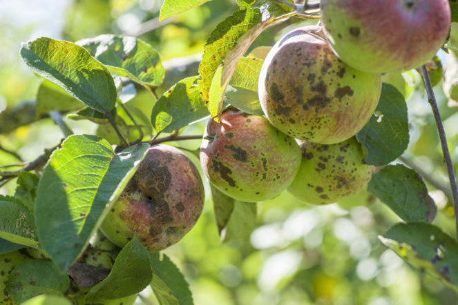

Parch jabłoni
Autor: _Vilor/ Getty Images Na jabłkach objawy parcha to ciemne ciemne, okrągłe plamy, które szybko korkowacieją
