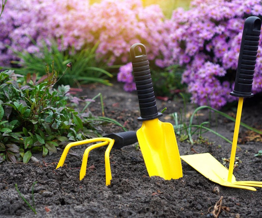

Dzielenie bylin
Autor: GettyImages/ Archiwum prywatne Podział rozrośniętych kęp hosty to sposób na odmłodzenie roślin
