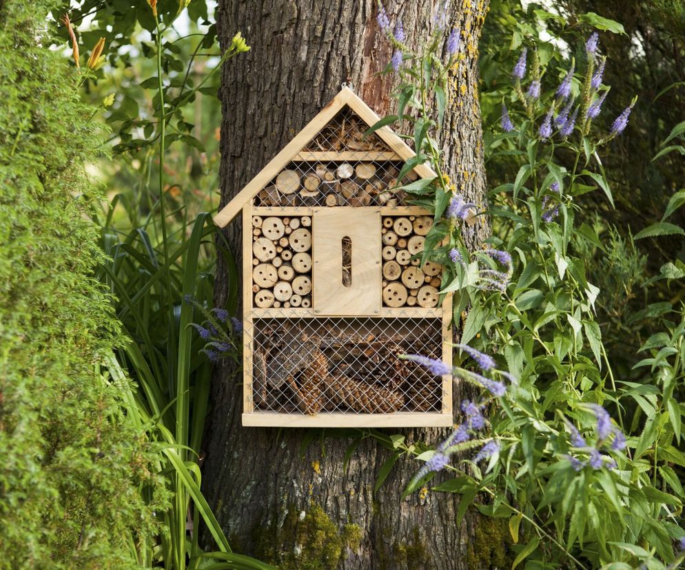

Autor: Getty Images Jeżeli chcesz zwabić owady pożyteczne do swojego ogrodu i pomóc im przetrwać chłody, zbuduj dla nich domek
Dawniej owady pożyteczne znajdowały schronienie m.in. w słomianych strzechach, zakamarkach między cegłami lub belkami, piwnicach czy strychach. Obecnie betonowa zabudowa bardzo to ogranicza, dlatego wiele owadów ginie. Możemy im pomóc w prosty sposób – wystarczy zbudować i zainstalować w ogrodzie hotel dla owadów pożytecznych.
Takie domki są szczególnie potrzebne na wiosnę, kiedy owady składają jaja. Latem domki umożliwiają owadom nocleg i schronienie, a jesienią owady mogą w nich znaleźć miejsce do przezimowania. Warto pamiętać, że owady także potrzebują miejsca gdzie się skryją przed deszczem, mrozem oraz drapieżnikami.

Budowa domku dla owadów nie zabierze dużo czasu. Do budowy wystarczy kilka deseczek i rurek bambusowych. Przydatne mogą być także: trzcina, rurki bambusa, puste, rurkowate łodygi, suche drewno i drewniane deseczki, sucha słoma, mech, trawa.
