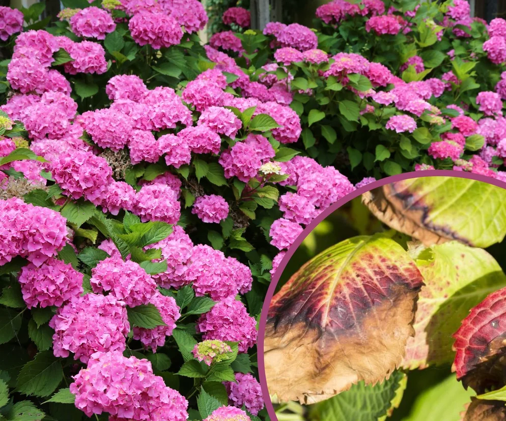

  • Mączniak prawdziwy – na liściach pojawia się biały, watowaty lub pajęczynowaty nalot. Początkowo jest punktowy, z czasem może pokrywać większość powierzchni lub całość blaszek liściowych. Liście pokryte nalotem brązowieją. Roślina rośnie wolniej, pędy wierzchołkowe ulegają deformacji.
  • Szara pleśń – pierwszą oznaką porażenia przez chorobę jest pojawienie się specyficznych wodnistych plam. Następnie na poszczególnych organach (liście, pędy, kwiatostany) występuje szarawy, pylisty nalot, które z czasem może „grubieć”, porastając np. całe kwiatostany. W wyniku porażenia kwiaty, a nawet pędy, brunatnieją i zamierają. Najmłodsze liście czernieją.
  • Plamistość liści – na liściach pojawiają się plamy różnej wielkości i kształtu. Początkowo są drobne, okrągłe, jasnobrązowe lub żółte. Z czasem brunatnieją i mogą się zlewać. Zdarza się, że otaczają je czerwonawe obwódki. Porażone liście zamierają. Hortensja wolniej rośnie i jest osłabiona.
  • Zgnilizna korzeni i podstawy pędu – to choroba, która najczęściej dotyka hortensje pnące. Po posadzeniu roślina więdnie i zamiera. Bryła korzeniowa jest słabo rozwinięta lub w ogóle nie rozwija się – pnącze można łatwo wyciągnąć z ziemi.
W przypadku wystąpienia powyższych chorób hortensji porażone części zaleca się przyciąć, a potem spalić.

  • Poparzone liście – hortensja rośnie na zbyt słonecznym stanowisku, jest narażona na bezpośrednie nasłonecznienie, zabieg nawadniania był przeprowadzony nieodpowiednio (lub jedno i drugie). Hortensję należy przesadzić w inne miejsce, ewentualnie ocienić. Należy przy tym podlewać ją tak, aby nie moczyć nadziemnych części. Optymalny termin podlewania to poranek lub wieczór.
  • Brak kwitnienia (lub słabe kwitnienie) – najczęściej jest spowodowane podmarznięciem krzewu hortensji (stanowisko narażone na mroźne zimowe wiatry, wiosenne przymrozki, brak pokrywy śnieżnej i ściółki okrywającej). Niekiedy winny jest także nieodpowiedni zabieg (lub termin) cięcia. W tym wypadku warto sprawdzać metodę nie dla całej grupy hortensji, tylko poszczególnego gatunku.
  • Chloroza na liściach – przyczyną występowania różnorodnych jasnych przebarwień na liściach hortensji jest najczęściej niewłaściwy odczyn gleby. Przy zbyt wysokim pH roślina może mieć problem z pobieraniem poszczególnych pierwiastków, nawet jeśli te występują w glebie (w formie dostępnej). Dlatego w takim wypadku w pierwszej kolejności należy zająć się zakwaszeniem gleby. Jeśli decydujemy się na nawóz, warto postawić na nawożenie dolistne.
