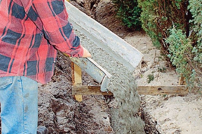

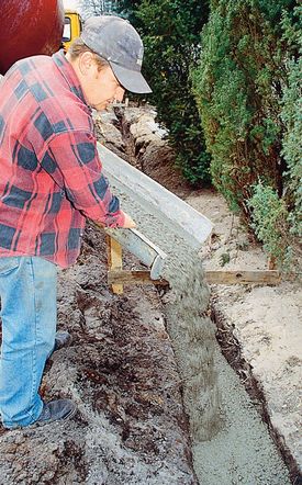

KROK II - Tworzenie fundamentu
Autor: Mariusz Bykowski
Ogrodzenie musi mieć fundament. Ten pod nasze ogrodzenie ma głębokość 80 cm poniżej poziomu terenu i szerokość około 25 cm. Beton do jego wykonania można zrobić na budowie lub zamówić w wytwórni.
