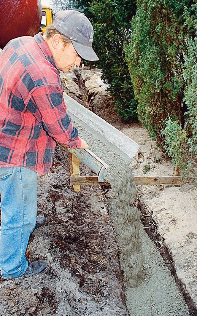

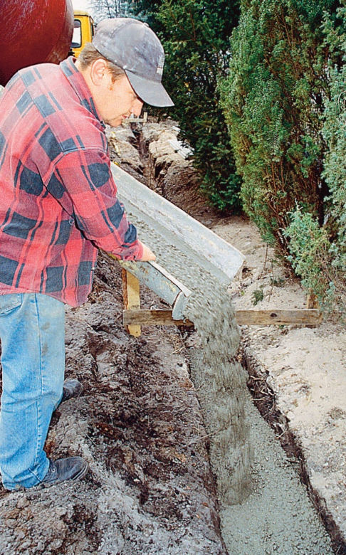

KROK II - Tworzenie fundamentu
Ogrodzenie musi mieć fundament. Ten pod nasze ogrodzenie ma głębokość 80 cm poniżej poziomu terenu i szerokość około 25 cm. Beton do jego wykonania można zrobić na budowie lub zamówić w wytwórni.
Autor: Mariusz Bykowski

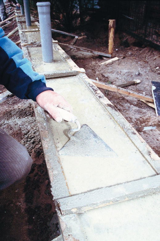

KROK III - Deskowanie cokołu i wylewanie betonu
Wcześniej przygotowane deskowanie cokołu wypełnij betonem. Zgodnie z projektem cokół ma szerokość 20 cm i wystaje około 15 cm ponad teren. Gdy beton zwiąże, możesz zdemontować deskowanie.

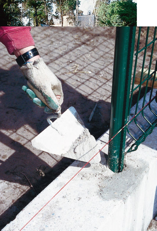

KROK V - Stawianie ogrodzenia
Montaż rozpocznij od ustawienia dwóch słupków. Uzupełnij gniazda zaprawą, aby je ustabilizować. Kilkanaście minut później, kiedy zaprawa zaczyna wiązać, załóż przęsło.  Czynności te powtarzaj aż do zamontowania ostatniego przęsła.
