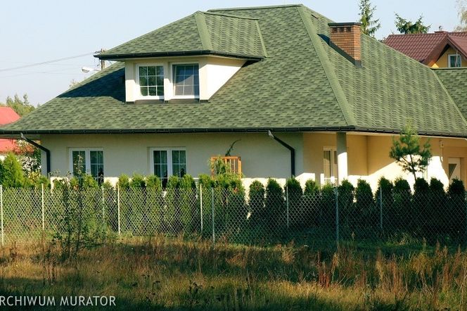

Ogrodzenie z siatki ogrodzeniowej
Siatka ogrodzeniowa może być pleciona – z tradycyjnymi oczkami o wielkości 50 x 50 mm lub 60 x 60 mm – i zgrzewana: z oczkami prostokątnymi o wielkości 51 x 102 mm. Plecioną robi się z drutu grubości 2,8-3,1 mm, sprzedawana jest w rolkach długości 15 i 25 m i wysokości od 1 do 2,5 m. Natomiast siatkę zgrzewaną robi się z drutu grubości 2-2,5 mm, sprzedawana jest w rolkach długości 10 i 25 m i wysokości od 0,4 do 2 m. Oba rodzaje siatki dostępne są z powłoką z tworzywa sztucznego, najczęściej w kolorze zielonym, ale jest też brązową, srebrną, przezroczystą.
