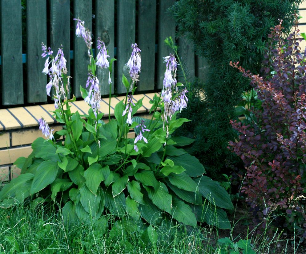

Płoty drewniane
W sklepach znajdziesz elementy do budowy solidnych drewnianych ogrodzeń, a także płoty drewniane niedużej wysokości i filigranowej konstrukcji. Te ostatnie nadają się głównie do ogrodów i na działki. Mają wysokość od 30 do 150 cm. Są produkowane głównie z najtańszego drewna sosnowego. Impregnat zabezpiecza je przed butwieniem, ale nie zawsze korzystnie wpływa na ich wygląd, szczególnie gdy jest barwy zielonkawej. Warto więc takie płotki dodatkowo pomalować lakierobejcą lub impregnatem dekoracyjnym. Mocuje się je do drewnianych słupków osadzonych w ziemi za pośrednictwem kotew wbijanych w grunt.
