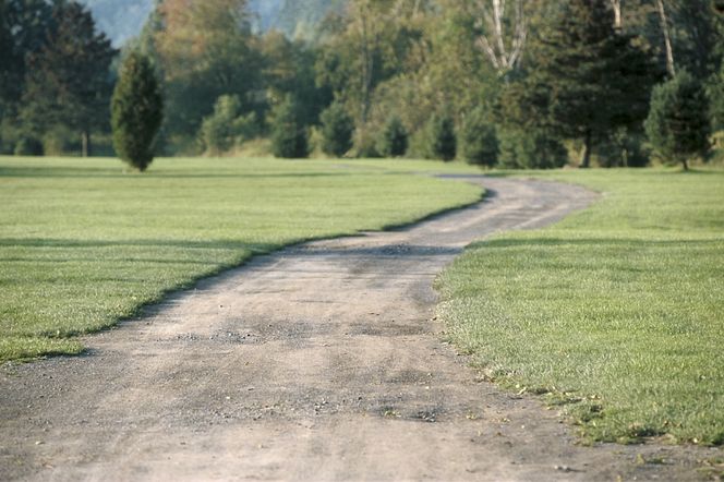

Ścieżki z ziemi są bezpretensjonalne, "zwyczajne" i miłe dla oka. Drogi i ścieżki ziemne buduje się z miejscowego gruntu. Można samodzielnie nadać im pożądany kształt, a w razie potrzeby bez trudu naprawić. Na ich jakość zasadniczy wpływ mają przepuszczalność i spoistość gruntu. Prawidłowo wykonana nawierzchnia ziemna pod wpływem wody nie zamienia się w bagno, a pod wpływem suszy w pylistą pustynię. Trzeba jednak pamiętać, że nawet najlepsza droga ziemna będzie mniej trwała niż na przykład nawierzchnia kamienna albo betonowa - zwłaszcza jeśli będą po niej przejeżdżały samochody.

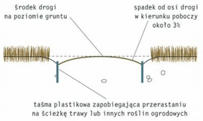

Dobra ścieżka z ziemi powinna zawierać około 30 proc. gliny i 70 proc. piasku. Na glebach piaszczysto-gliniastych drogę ziemną wycina się po prostu w gruncie szpadlem lub tak zwaną równiarką i mocno ubija ręcznym ubijakiem lub zagęszczarką mechaniczną. Jeśli gleba jest piaszczysta, należy do niej dodać gliny (najlepiej suszonej i rozdrobnionej - można ją kupić przy zakładach pozyskujących glinę dla przemysłu ceramicznego lub wysuszyć samemu). Jeżeli jest gliniasta - trzeba do niej dodać grubego piasku lub pospółki. Następnie składniki trzeba wymieszać z glebą na głębokość około 15 cm i bardzo dokładnie zagęścić. Oś drogi powinna się znajdować na poziomie otaczającego terenu, a przekrój poprzeczny drogi winien mieć kształt łuku. Taki wypukły profil nawierzchni zapewnia właściwe odprowadzanie wody deszczowej oraz zapobiega powstawaniu kolein w miejscu przejazdu samochodu.
Drogę ziemną można ograniczyć krawężnikami lub taśmą z tworzywa sztucznego - wtedy jej kształt będzie czytelny i nie będzie trzeba stale walczyć z zarastającymi ją roślinami. Po ukształtowaniu nawierzchni można ją posypać cienką warstwą grubego piasku, pospółki albo miału kamiennego i jeszcze raz ubić. Można też drogę wyścielić drobną korą lub - to raczej pomysł dla zwolenników eksperymentów estetycznych - barwionymi wiórami (takie wióry pojawiły się niedawno w sprzedaży). Po takiej nawierzchni przyjemnie się chodzi, a chwasty mają utrudnioną wegetację.

Autor: Archiwum serwisu Przekrój przez drogę ziemną
