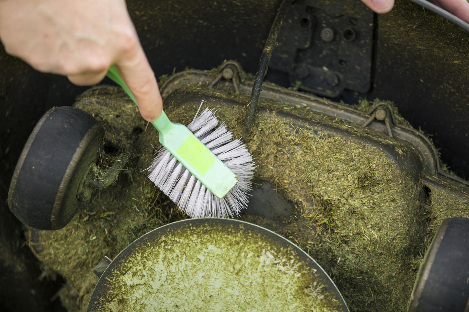

Przed zimą robot powinien być czysty. Ale z wodą ostrożnie
Po kilku miesiącach pracy pod obudową zostają trawa, ziemia i zaschnięte resztki roślin. Nie warto zostawiać ich na całą zimę. Najpierw trzeba wyłączyć robota i upewnić się, że części tnące się zatrzymały. Jeśli czyścimy noże lub zamierzamy je wymienić, zakładamy rękawice ochronne, to bardzo ważne.
Z podwozia, kół oraz okolic noży usuń trawę i ziemię, najlepiej miękką szczotką. Dalej trzeba już zajrzeć do instrukcji. Jedne urządzenia można czyścić wilgotną ściereczką lub nawet spłukiwać wodą, w innych producent wyraźnie tego zabrania. Dlatego nie zakładałabym, że skoro robot przez lato jeździł w deszczu, można bez obaw potraktować go wężem ogrodowym. Myjka wysokociśnieniowa zdecydowanie odpada.

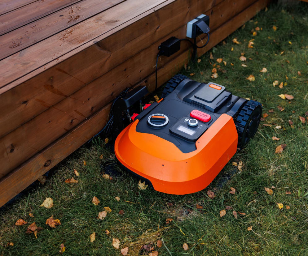

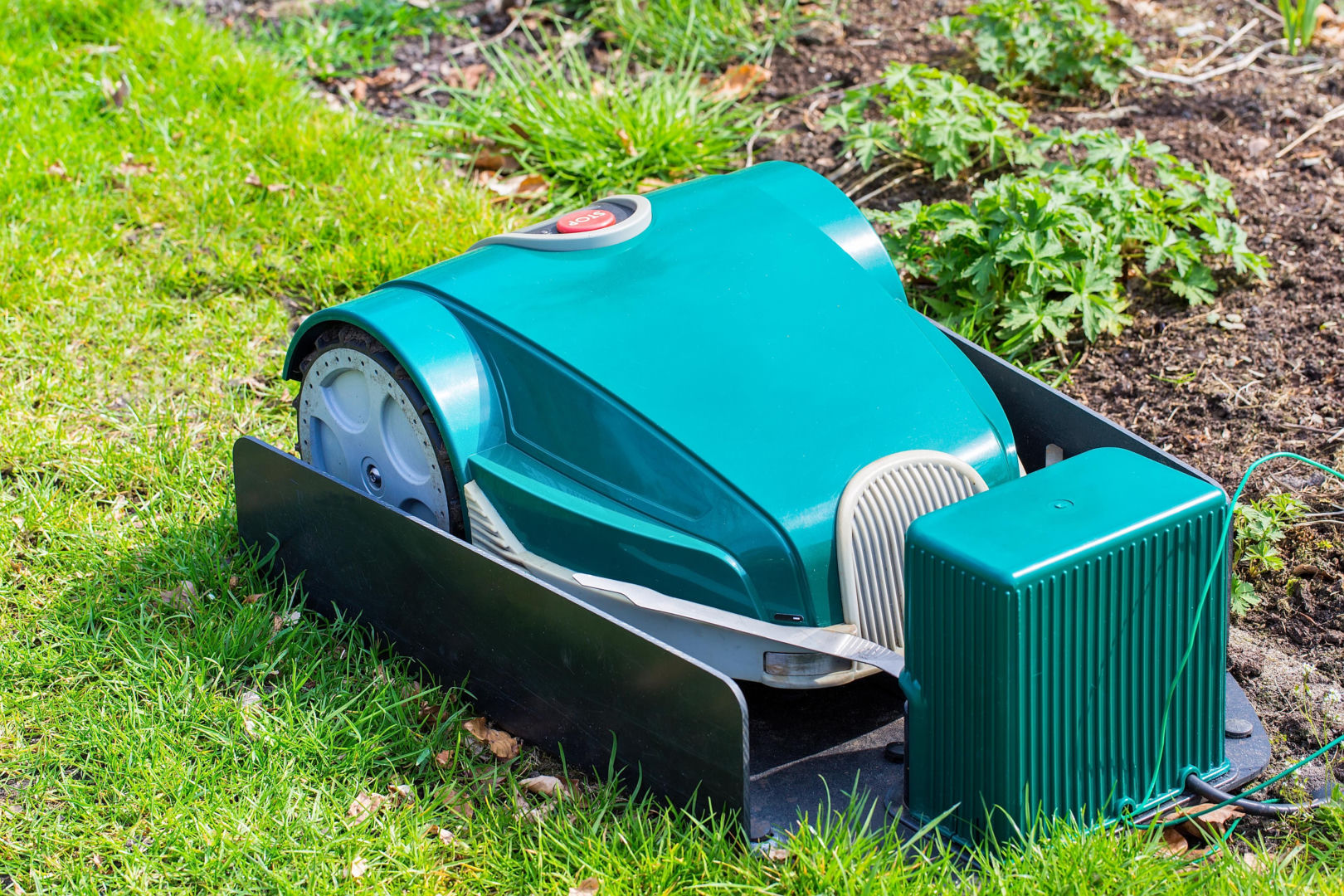

Stacja dokująca może zostać w ogrodzie? Nie zawsze
Tu po raz kolejny nie działa zasada „skoro stoi na dworze latem, może stać również zimą”. Część producentów zaleca schowanie stacji razem z robotem. W innych systemach wybrane elementy mogą pozostać na zewnątrz. Czasami osobno traktowana jest płyta stacji, osobno elektronika, zasilacz czy stacja referencyjna.
Różne mogą być nawet zasady dotyczące zasilania. W określonych instalacjach element pozostawiony na zewnątrz powinien pozostać podłączony do prądu, w innych urządzenia należy odłączyć. Dlatego zanim jesienią wyciągniemy wtyczkę i rozbierzemy instalację, warto sprawdzić instrukcję.
Przy demontażu robię jeszcze jedną banalną rzecz: zdjęcie podłączenia przewodów telefonem. Wiosną nie muszę później przypominać sobie, który kabel był podłączony w którym miejscu.
