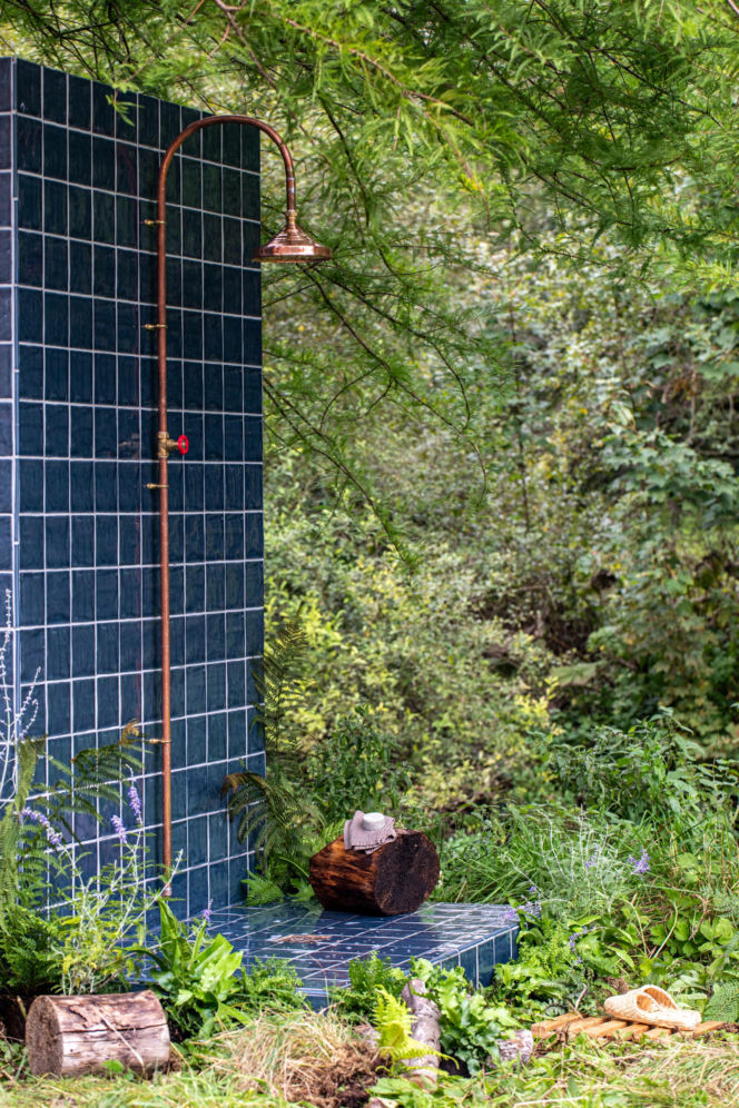

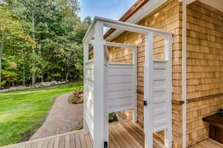

Prysznic w ogrodzie
Autor: Marlborough Tiles/ Materiały prasowe

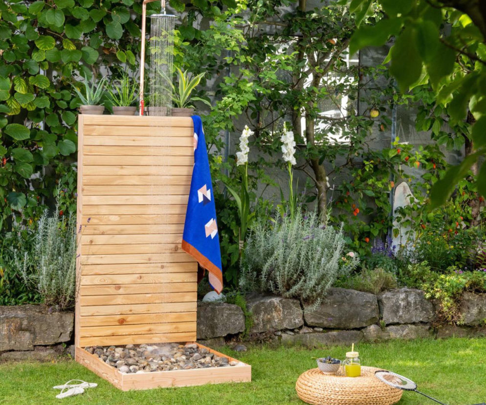

Najprostszy prysznic ogrodowy DIY. Tani sposób na ochłodę w upały
Najprostsza wersja to kupiony gotowy prysznic ogrodowy podłączony do węża i kranu – wystarczy ustawić go na trójnogu w dowolnym miejscu na trawniku. Jego zaletą jest szybki montaż, cena oraz mobilność. Możesz też ustawić go w specjalnie przygotowanej „strefie kąpielowej”. Mając do dyspozycji tylko zimą wodę, kup... długi wąż! Układaj go na trawie w słońcu – woda szybko się nagrzeje, ale uwaga: w szczególnie słoneczne dni może błyskawicznie staje się wręcz gorąca!

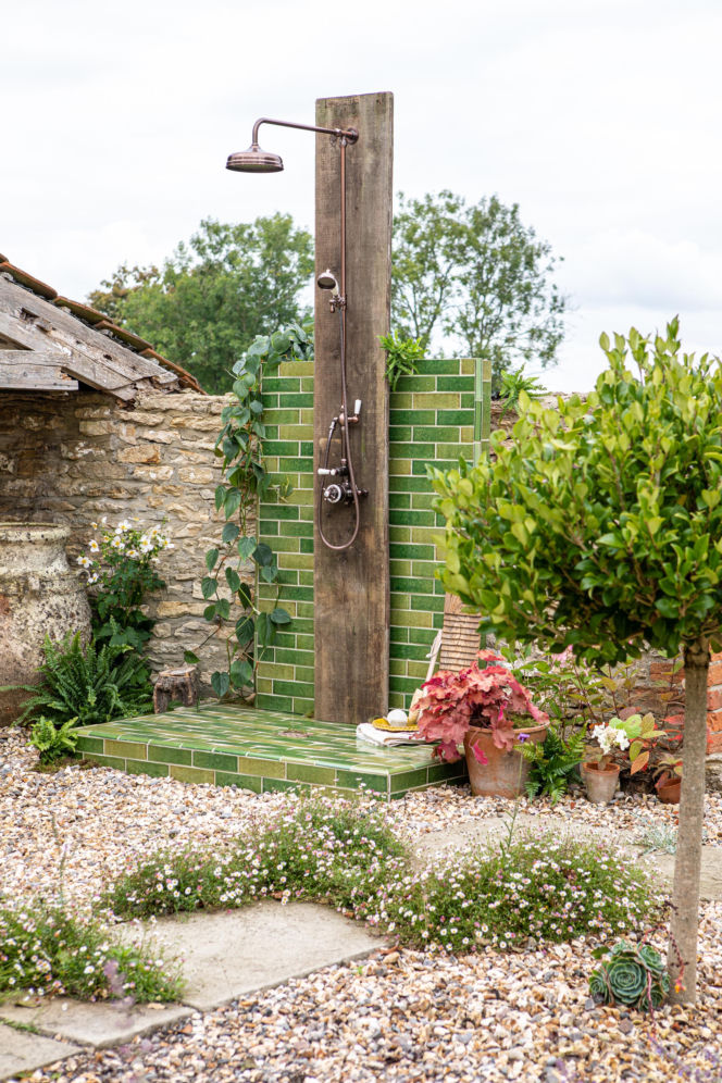

Prysznic w ogrodzie

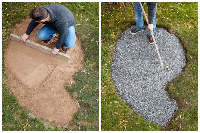

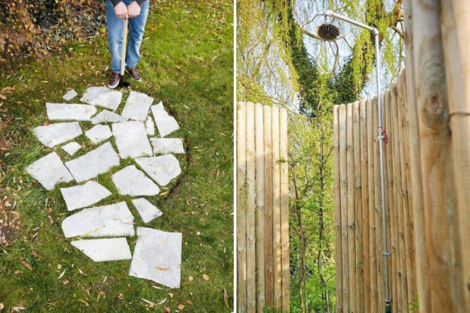

Wiesz już, jaki chcesz mieć prysznic i gdzie będzie zainstalowany. Czas zgromadzić materiały i przygotować grunt pod prysznic. Jeśli grunt w miejscu kąpieli jest bardzo przepuszczalny, można „nic nie robić”. Jeśli jednak chcesz mieć pewność, że woda będzie wsiąkała, miejsce pod prysznic trzeba przygotować.
  • Zrób wykop o głębokości co najmniej 35 cm
  • Wysyp warstwę drobnego gruzu lub kamieni, na to warstwy grubego żwiru, drobnego i na koniec piach
  • Na nim ułóż płyty kamienne czy betonowe, deski, panele tarasowe itp.
Miejsce lepiej przygotować z zapasem, czyli np. o średnicy większej o kilkanaście centymetrów niż zakładane pole, na które będzie się lała woda z deszczownicy. Potem zabierz się za budowę osłon.
  • Paliki, a zwłaszcza część, która ma być zakopana, trzeba najpierw zabezpieczyć przed wilgocią. Może to być np. preparat na bazie smół drzewnych i oleju lnianego (Ektotep 148) czy środek bitumiczny (Ultrament).
  • Paliki wkop głęboko (ok. 50 cm), by były stabilne
  • Paliki przytnij na wybraną wysokość, np. piłą szablastą
  • W każdym paliku wywierć otwór
  • Przewlecz przez każdy miękki, ale mocny drut, łącząc paliki ze sobą
  • Przykręć do palisady rurę doprowadzająca wodę do deszczownicy
  • Podłącz do niej wąż ogrodowy, a ten do kranu z wodą

Prysznic w ogrodzie – instrukcja wykonania (3)
Autor: Bosch/ Materiały prasowe W wykopie ułóż warstwami: gruz, gruby żwir, żwir drobniejszy, piasek i po wyrównaniu powierzchni - drobny żwirek (ponownie wyrównaj powierzchnię).

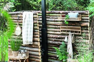

Prysznic ogrodowy
Autor: BOSCH/ Materiały prasowe
