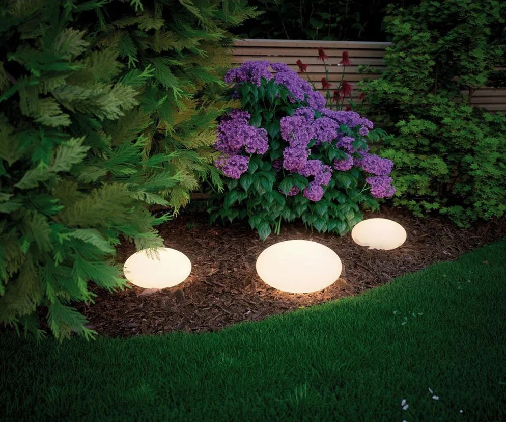

Autor: IN-LITE/DRAGO.PL/ Materiały prasowe Lampy gruntowe umieszcza się w posadzce, nawierzchni, żwirze lub wprost w ziemi. Przewody niskiego napięcia ukrywa się pod żwirem lub korą albo płytko zakopuje, na przykład w trawniku

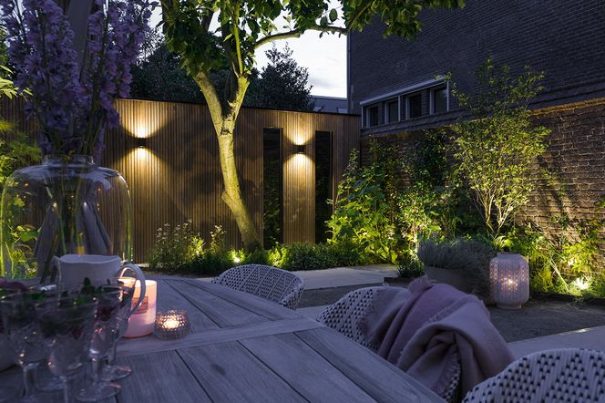

Autor: SOLARLIGHTING/ Materiały prasowe Na tarasie dobrze wyglądają tradycyjne „salonowe” lampy. Można je dowolnie przestawiać, ponieważ nie mają kabla, a czerpią energię ze słońca
