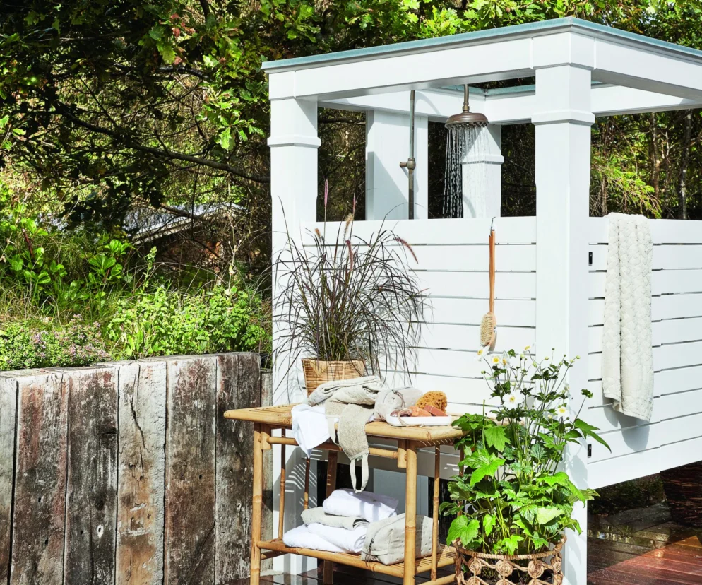

Prysznic w ogrodzie
Autor: Marlborough Tiles/ Materiały prasowe
