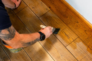

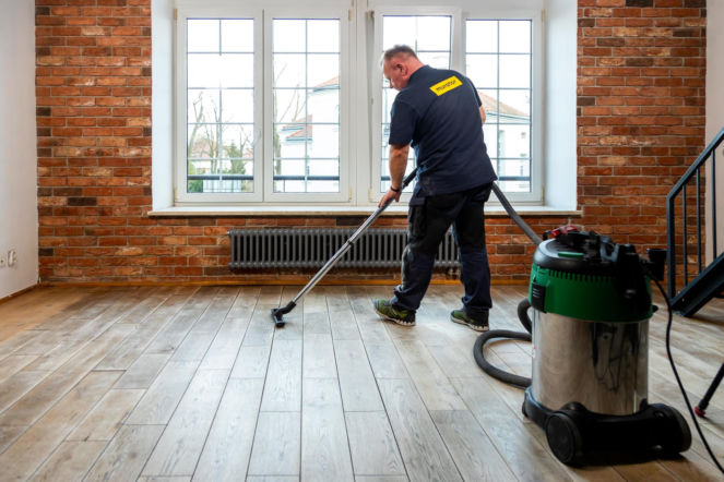

Jak przygotować podłogę do olejowania?
W odcinku zobaczymy, jak krok po kroku przygotować podłogę do pracy i sprawdzić, czy drewno w ogóle przyjmie olej.
 Podłoga musi być:
  • dokładnie odkurzona,
  • czysta,
  • sucha,
  • odtłuszczona.

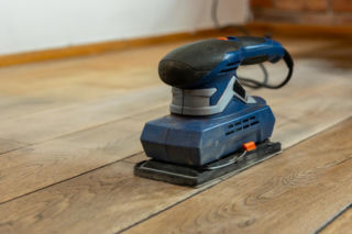

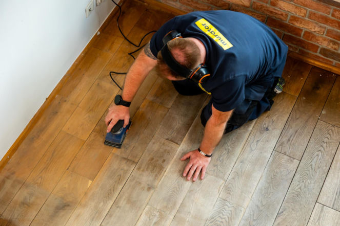

Test z kroplą wody
Wiesiek pokazuje też prosty test z kroplą wody. Jeśli woda szybko wsiąka w drewno - można olejować. Jeśli zostaje na powierzchni, podłogę trzeba wcześniej zmatowić.

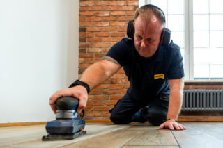

W programie nie zabraknie również praktycznych porad, które ułatwią pracę:
  • dlaczego warto pracować fragmentami,
  • jak uniknąć smug i plam,
  • czemu nie należy olejować podłogi w pełnym słońcu,
  • i jak nie zamknąć się przypadkiem w pokoju podczas pracy.

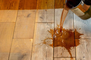

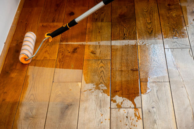

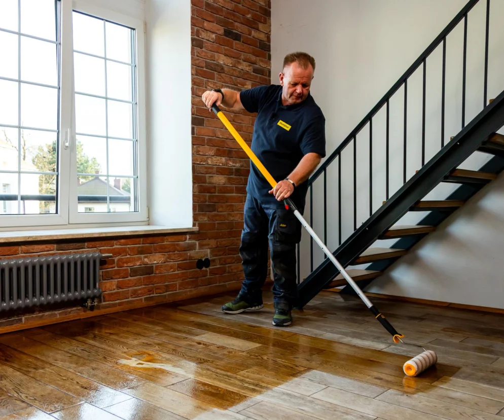

Najczęstsze błędy przy olejowaniu podłogi
Olejowanie to praca, którą można wykonać samodzielnie, łatwo popełnić kilka typowych błędów. W nowym odcinku „Murator Remontuje” Wiesiek pokazuje, czego unikać, by podłoga wyglądała naturalnie i równomiernie.
Najczęstsze problemy to:
  • nakładanie zbyt dużej ilości oleju,
  • pozostawienie nadmiaru preparatu na powierzchni,
  • olejowanie brudnej podłogi,
  • zbyt szybka praca bez dokładnego rozprowadzenia produktu.
