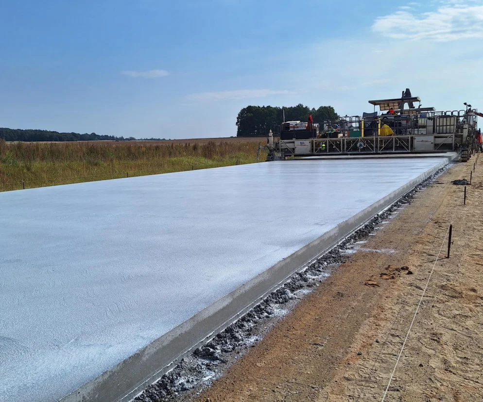

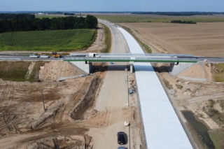

Praktyczne zastosowanie niskoemisyjnych rozwiązań można zaobserwować na kilku ważnych placach budowy. Na odcinku autostrady A2 (Siedlce Południe – Malinowiec) wykonawca Strabag wraz z producentem cementu, firmą Cement Ożarów, wdrożył technologię o nazwie "Milky Way", osiągając 30-procentową redukcję CO2 w nawierzchni. Na fragmencie o długości 900 metrów zastosowano jeszcze bardziej zaawansowaną wersję tej technologii (Milky Way 2.0), która pozwoliła na obniżenie emisji o blisko 40 proc. Cały odcinek o długości ponad 18 kilometrów zostanie przekazany do użytku w 2026 roku.

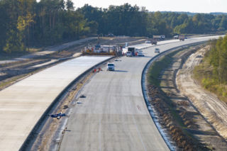

Podobne parametry redukcji emisji osiągnięto na drodze ekspresowej S6 w województwie pomorskim, gdzie na dwóch odcinkach o łącznej długości niemal 30 kilometrów zastosowano cement niskoemisyjny dostarczony przez CEMEX Polska.

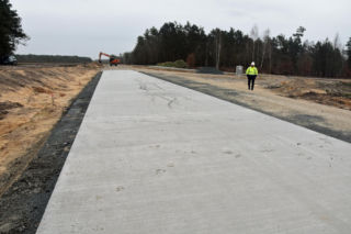

Technologia ta schodzi również do samorządów. W gminie Ożarów powstaje właśnie ulica Przemysłowa, która będzie pierwszą w Polsce drogą gminną z betonu o obniżonym śladzie węglowym. Nawierzchnia o grubości 23 cm jest układana na odcinku o długości 1100 metrów. Dla tej gminy jest to już trzecia droga betonowa, po odcinkach wybudowanych w 2005 i 2006 roku.

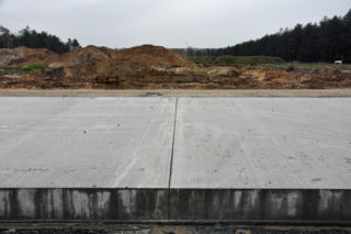

Wybór technologii betonowej wiąże się z konkretnymi parametrami eksploatacyjnymi. Według dostępnych danych trwałość takich dróg szacowana jest na około 40 lat, co przekłada się na niższe koszty utrzymania w dłuższej perspektywie. Nawierzchnie te charakteryzują się wysoką odpornością na powstawanie kolein oraz są budowane z wykorzystaniem surowców krajowych.
