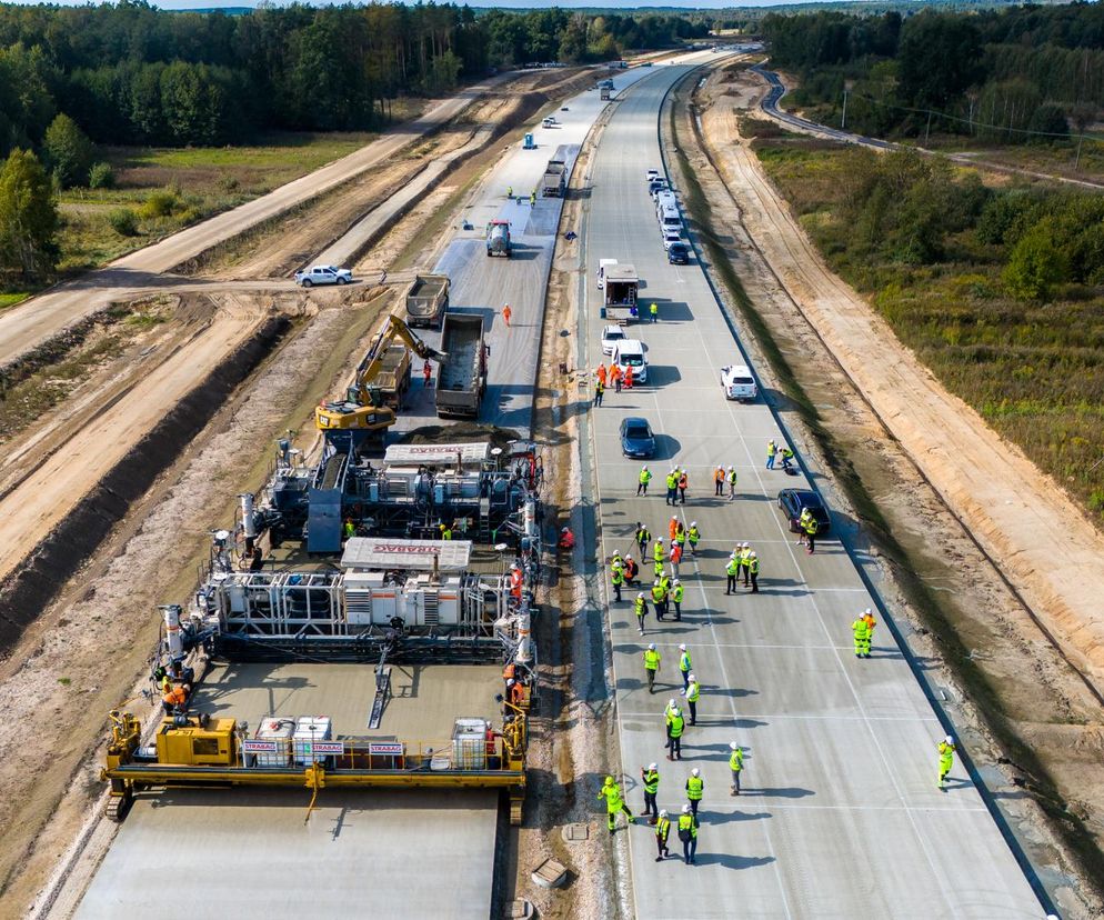

Dwuwarstwowa betonówka na autostradzie A2
Innowacyjna betonowa nawierzchnia wykonana z dwóch warstw cementu o obniżonym śladzie węglowym powstała na pilotażowym odcinku autostrady A2. Dolną warstwę nawierzchni ułożono tam z wykorzystaniem cementu hutniczego CEM II a górną warstwę stworzono na bazie cementu jasnego CEM II. Te technologię nazwano Milky Way 2.0. Wszystko za sprawą jasnej barwy tej nawierzchni. Eksperymentalny odcinek ma około kilometra długości i jest obecnie badany.
Naukowcy z uczelni technicznych i GDDKiA wraz z firmami Strabag i Cement Ożarów sprawdzają jak połączenie tych dwóch warstw sprawdzi się w praktyce. Już teraz mówią o korzyściach, jakie mogłyby płynąć z budowy dróg w technologii Milky Way 2.0.
Bardzo jasna nawierzchnia, jaka powstaje – sprawia, że dla kierowców droga jest bardziej widoczna, jest bezpieczniejsza a do jej oświetlenia potrzeba mniej energii elektrycznej niż do dróg budowanych w standardowych rozwiązaniach.

19 km autostrady A2 z betonu o obniżonym śladzie węglowym
Warto przypomnieć, że na wspomnianym wcześniej odcinku autostrady A2 Siedlce - Malinowiec wybudowano w sumie blisko 19 km dwujezdniowej nawierzchni z betonu cementowego o obniżonym śladzie węglowym w technologii Milky Way.
Próbny, testowy fragment drogi, został poddany badaniom laboratoryjnym, które potwierdziły jego wytrzymałość i trwałość, co zostało pozytywnie przyjęte przez GDDKiA. Poza zgodnością z wymogami technicznymi, zastawanie niskoemisyjnego betonu ma także zalety związane z poprawą bezpieczeństwa. Tak wybudowana nawierzchnia jest jaśniejsza od powstałych do tej pory, przez co też lepiej widoczna dla kierowców. Co więcej, ten rodzaj betonu pomaga redukować tzw. efekt miejskiej wyspy ciepła, a także przekłada się na ograniczenie o blisko 20% kosztów związanych z oświetleniem drogi na węzłach i poprawę widoczności w trudnych warunkach atmosferycznych.
Kolejna innowacja polega właśnie na połączeniu dwóch różnych cementów do budowy dwuwarstwowych nawierzchni. Ten eksperymentalny odcinek, jak już wspomnieliśmy na początku, liczy około 1 km długości.
