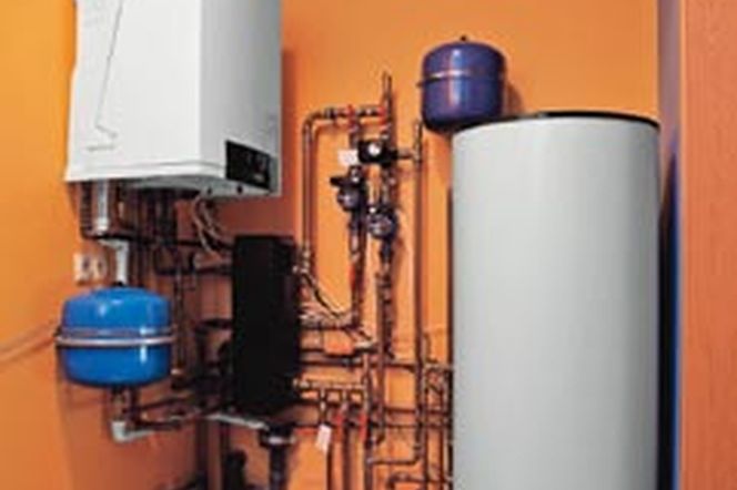

Czy w kotłowni musi być kratka wentylacyjna? Porada
Czy w kotłowni musi być kratka wentylacyjna również wtedy, kiedy będzie w niej zainstalowany kocioł kondensacyjny? Otóż nie... W pomieszczeniu z kotłem z zamkniętą komorą spalania (kondensacyjnym) może nie być kanału nawiewnego, ale wywiewny jest już koniecznością. Sprawdź, dlaczego takie są wymagania.
W kotłowni z kotłem kondensacyjnym nawiew nie jest konieczny
Kotły kondensacyjne to urządzenia z zamkniętą komorą spalania, czyli takie, które nie pobierają powietrza do spalania z pomieszczenia, w którym są zainstalowane, ale czerpią je przewodem powietrznym (powietrzno-spalinowym) bezpośrednio z zewnątrz.
W związku z tym ilość świeżego powietrza dopływającego do kotłowni może być znacznie mniejsza niż w przypadku zainstalowania w niej kotła tradycyjnego (z otwartą komorą spalania) – jedynie taka, jaka jest wymagana ze względów wentylacyjnych. Dopływ tej ilości powietrza może się odbywać w sposób pośredni z sąsiednich pomieszczeń, na przykład przez otwory lub powietrznoszczelinę w dolnej części drzwi (tak jak do większości łazienek), albo przez nawiewnik w oknie (jeśli w kotłowni jest okno).
Bez względu na to, czy kocioł ma zamkniętą czy otwartą komorę spalania, w kotłowni czy też innym pomieszczeniu, w którym został zainstalowany, musi być natomiast kanał wywiewny wentylacji grawitacyjnej zakończony kratką wentylacyjną o wymiarach co najmniej 14 x 14 cm.
