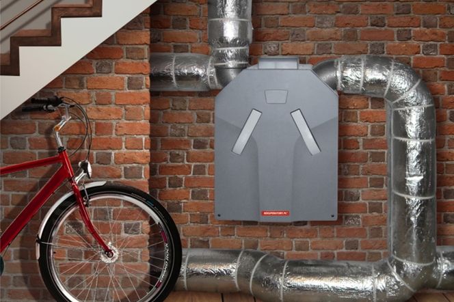

Autor: Archiwum serwisu Miejscem, gdzie posadowimy rekuperator może być np. piwnica...

Najtrudniejszą częścią wykonania instalacji wentylacyjnej w domu zamieszkanym jest dokładne zaplanowanie przebiegu trasy poprowadzenia instalacji. Ogromną rolę spełnia tu wybór takiego instalatora, który posiada już spore doświadczenie w montażu instalacji wentylacyjnych.
Przed podjęciem jakichkolwiek działań niezbędna będzie co najmniej jedna wizyta inżyniera w budynku i ocena czasu trwania i rodzaju poszczególnych etapów prac. Niezbędne również jest – podobnie jak ma to miejsce w domach zamieszkanych – wykonanie projektu wentylacyjnego, który pozwoli nie tylko zaplanować, gdzie znajdzie się centrala wentylacyjna, ale także dobrać urządzenie, które zapewni nam odpowiedni poziom wentylacji i komfort przy optymalnych kosztach użytkowania. Projekt dokładnie określi również, jak będą poprowadzone przewody na wszystkich kondygnacjach, jaką będą miały długość i średnicę. Wszystko to zapewni finalnie dostateczną wymianę powietrza we wszystkich pomieszczeniach w domu.
Idealnie, gdy inwestor decydujący się na montaż wentylacji w domu zamieszkanym, posiada zdjęcia instalacji jeszcze przed położeniem tynków i wylaniem posadzek. A tych instalacji pod tynkiem może być sporo: grzewcza, wodna, kanalizacyjna, elektryczna, centralnego odkurzacza, alarmowa, rozprowadzenia ciepła z kominka, sieć komputerowa czy instalacja kina domowego. Gdy nie ma żadnej informacji o przebiegu instalacji pod tynkiem, konieczne jest wykonanie tzw. odkrywek, tzn. odkuć tynku w celu sprawdzenia, co kryje się pod spodem. Koniecznością jest również kucie miejsc pod kanały wentylacyjne, ewentualnie zdejmowanie części podłóg. Przygotować się także należy na usunięcie wyposażenia pomieszczeń: sprzętu i mebli z miejsc przeznaczonych na prace montażowe.
Ekipa montażowa będzie potrzebowała też dodatkowego miejsca, gdzie będzie przygotowywała materiały, cięła rury – może to być na przykład garaż lub część innego pomieszczenia.
