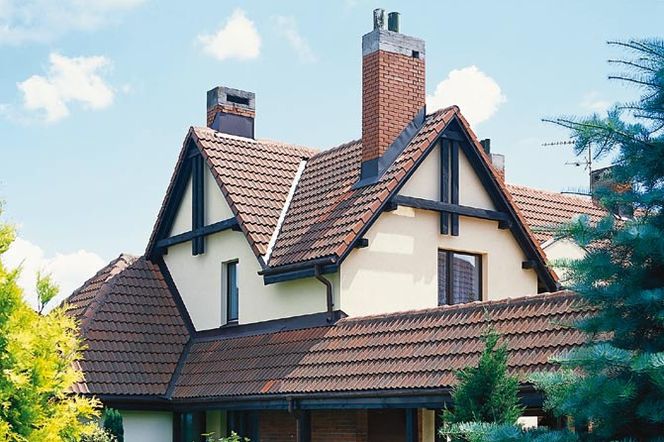

Autor: Archiwum serwisu Każdy dom musi mieć dobrze zrobioną, skuteczną wentylację – albo naturalną, albo mechaniczną. Wtedy może nie mieć kominów
