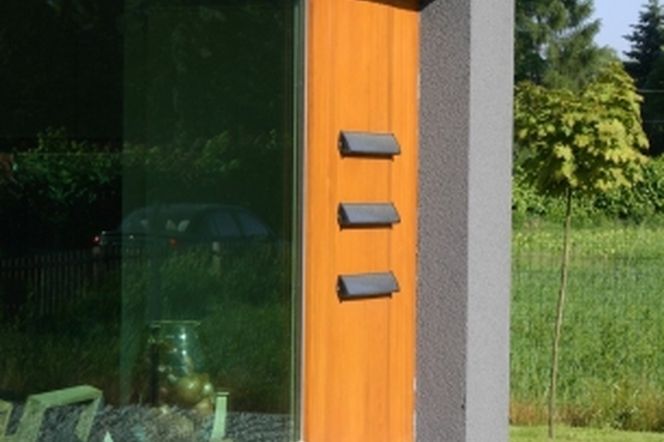

Autor: Archiwum serwisu Identyczną funkcję mogą pełnić nawiewniki w ścianie. Żadnego nawiewnika nie da się całkowicie zamknąć. Zawsze pozostanie szczelina, przez którą pewna ilość powietrza będzie się dostawała do wnętrza
