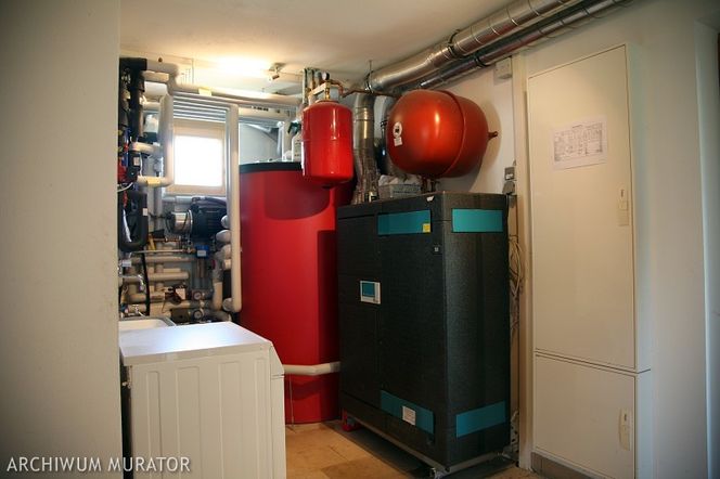

Autor: Andrzej T. Papliński Wysoka sprawność odzysku ciepła w wymienniku na nic się zda, jeśli ciepło będzie tracone przez obudowę centrali oraz ścianki przewodów wentylacyjnych (odpowiada za to wykonawca instalacji)
