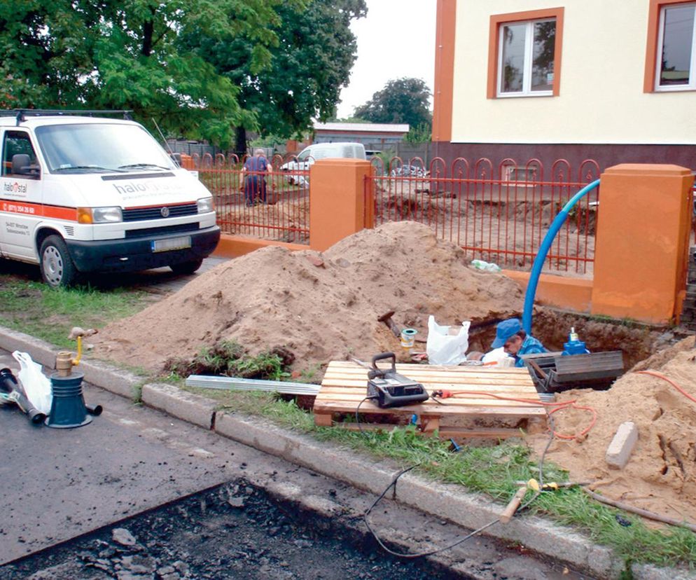

Podczas budowy przyłącza wodociągowego należy przede wszystkim przestrzegać zaleceń znajdujących się w jego projekcie. Ważne jest prawidłowe usytuowanie przyłącza, wybór materiału do jego budowy i sposób prowadzenia przewodów. Sprawdź na co jeszcze zwrócić uwagę, by uniknąć błędów przy wykonaniu przyłącza wodociągowego.

Najczęściej używa się rur polietylenowych lub trójwarstwowych z PE o średnicy 32, 40 lub 50 mm, giętych, łączonych przez zgrzewanie lub za pomocą kształtek samozaciskowych z uszczelkami.
Zgrzewanie wymaga specjalistycznego sprzętu (zgrzewarek) i starannie przeszkolonych pracowników. Przy połączeniach zgrzewanych często powstają nierówności powodujące opory miejscowe i straty ciśnienia.
Średnice dobiera się do wielkości zapotrzebowania na wodę, czyli jej planowanego zużycia. Wszystko to powinno być opisane w projekcie. Przewody układa się w wykopie, polietylenowe – w obsypce z piasku, trójwarstwowe, o większej wytrzymałości na uszkodzenia mechaniczne – bezpośrednio w gruncie. Nie należy łączyć różnych materiałów w jednym przyłączu.
Sposób podłączenia
Przyłącze włącza się do przewodu magistralnego przez wstawiony do niego trójnik (co wymaga opróżnienia z wody odcinka tego przewodu) lub za pomocą opaski z gwintowanymi końcówkami, specjalną kształtką przyłączeniową i tak zwaną nawiertką (w trakcie normalnej pracy wodociągu, bez konieczności zamykania w nim przepływu wody i opróżniania go).
