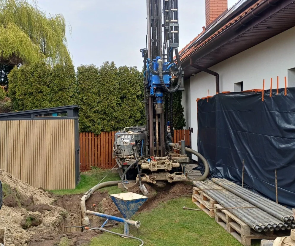

Wiertnica przy ścianie domu wykonuje odwiert pod pompę ciepła. O poprawnym montażu przeczytasz na Muratordom.

Tymczasem system odwiertów odpowiadający za pobieranie energii z gruntu ma kluczowe znaczenie. Inwestorzy jednak zapominają o tym i na etapie wyboru instalacji najczęściej porównują moc urządzenia, współczynnik COP, klasę energetyczną czy renomę producenta. W praktyce może się zaś okazać, że nawet dwie identyczne pompy ciepła zamontowane w podobnych budynkach mogą osiągać zupełnie inne wyniki eksploatacyjne.
Przyczyna tej sytuacji znajduje się pod ziemią, ponieważ o wydajności całego układu decydują m.in. warunki geologiczne, głębokość odwiertów, liczba sond oraz sposób ich wykonania. Grunt w różnych lokalizacjach może mieć zupełnie inne właściwości energetyczne, a każdy błąd popełniony na etapie projektowania lub realizacji odwiertów będzie odczuwalny przez cały okres użytkowania instalacji.
Jeżeli odwierty zostały zaprojektowane „na styk”, grunt nie jest w stanie dostarczyć odpowiedniej ilości energii. W efekcie uruchamiane są grzałki elektryczne, które znacząco zwiększają zużycie prądu. W przypadku ciepłych zim, do których się przyzwyczailiśmy, instalacja może funkcjonować poprawnie. Problemy pojawiają się wówczas, gdy przyjdzie długotrwała fala potężnych mrozów, czego doświadczyliśmy ostatniej zimy – mówi Piotr Sroka z firmy Pan Studniarz. – Tymczasem wystarczyłoby kilka dodatkowych metrów odwiertu lub zastosowanie bardziej wydajnych rozwiązań technologicznych, aby uniknąć takich sytuacji przez kolejnych kilkadziesiąt lat eksploatacji.
Prawdziwa oszczędność zaczyna się od dziury w ziemi
Może się wydawać, że odwierty pod gruntowe pompy ciepła, to przecież tylko dziury w ziemi, dlatego oszczędzanie na nich przychodzi inwestorom stosunkowo łatwo. Tyle tylko, że te dziury źle zrobione, mogą w przyszłości wydrenować ich portfele. Przepis na to jest stosunkowo prosty. Najpierw zmniejszamy liczbę odwiertów, potem ograniczamy ich głębokość, a na koniec rezygnujemy z części prac projektowych. Pozorny efekt - oszczędność, ale ten realny i dostrzegalny dopiero w perspektywie kolejnych dekad, to wyższe koszty eksploatacyjne.
