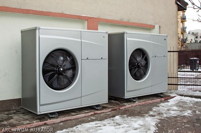

Pompa ciepła
Autor: Andrzej T. Papliński/ Materiały prasowe Pompa ciepła - jednostka zewnętrzna
