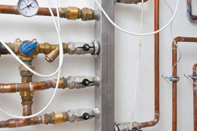

Często montuje się w tym celu sprzęgło hydrauliczne – rozdzielacz o dużej średnicy, które sprawia, że w każdym podłączonym do niego obiegu grzewczym przepływ może mieć inne natężenie, a znajdujące się w poszczególnych obiegach pompy nie zakłócają wzajemnie swojej pracy. Dzięki temu, że sprzęgło hydrauliczne rozdziela instalację na dwa obiegi wody (przez kocioł i przez instalację grzewczą), natężenie przepływu wody w obiegu ogrzewania podłogowego może być większe niż w obiegu kotła, jednak nie powinno przekraczać 130% wydajności pompy tłoczącej wodę przez kocioł. Większy przepływ wody przez obiegi grzewcze niż przez kocioł sprawia, że część wracającej z nich wody jest z powrotem zasysana do nich w sprzęgle i nie trafia do kotła. W rezultacie temperatura zasilania obiegów grzewczych jest niższa niż temperatura wody opuszczającej kocioł, mimo że w instalacji nie ma zaworu mieszającego – zastępuje go sprzęgło.
Sprzęgło hydrauliczne połączone z tradycyjnymi grzejnikami
Jednocześnie do sprzęgła może być podłączony osobny obieg ze zwykłymi grzejnikami, w którym temperatura zasilania może być taka jak wody opuszczającej kocioł – decyduje o niej wydajność pompy obiegowej. Zaletą zastosowania sprzęgła jest łatwe zrównoważenie hydrauliczne instalacji bez użycia zaworów regulacyjnych. Jeżeli instalacja jest podzielona na strefy obsługujące niezależnie różne części domu, korzystny jest też brak odbioru ciepła z kotła przez obiegi, które są wyłączone, gdy nie ma potrzeby ogrzewania którejś z nich (osobne strefy mogą obejmować na przykład część dzienną, sypialnie, pokoje gościnne, garaż).
Sprzęgło hydrauliczne umożliwia bezproblemowe działanie instalacji, gdy odbierana jest tylko część mocy cieplnej generowanej przez kocioł – przy zamkniętych zaworach termostatycznych lub wyłączonej pompie ładującej zasobnik c.w.u. Wtedy woda podgrzewana w kotle jest do niego zawracana w sprzęgle (nie trafia do obiegów grzewczych), więc wzrasta temperatura powrotu i automatyka sterująca kotła redukuje moc grzania.

Jeżeli ogrzewanie podłogowe jest tylko na jednej kondygnacji, to dobrym rozwiązaniem jest kompaktowy zestaw mieszający przygotowany do łatwego zamontowania w szafce z rozdzielaczami instalacji c.o. Można też kupić wszystkie potrzebne elementy osobno i zmontowany z nich układ umieścić w kotłowni. Jeśli szafki są dwie lub jest ich więcej, co w domach jednorodzinnych zdarza się wtedy, gdy ogrzewanie podłogowe jest na więcej niż jednej kondygnacji, lepiej zastosować jeden centralny zestaw w kotłowni. Zaletą tego rozwiązania jest odizolowanie go ścianami od części mieszkalnej domu, dzięki czemu nie słychać w niej odgłosów pracy pompy lub zaworu. W kotłowni łatwiej jest rozprowadzić przewody elektryczne potrzebne do zasilania pomp, a szafki rozdzielaczowe mogą być wtedy mniejsze.
