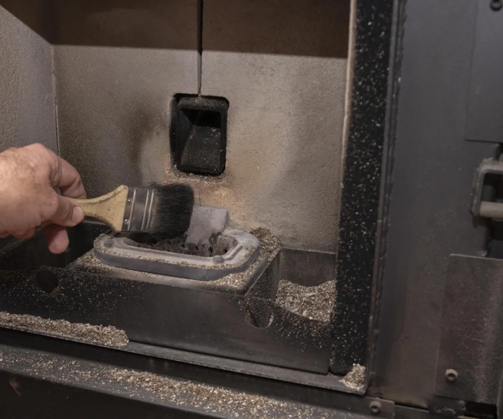

Wyczyść palnik. Tu kilka miesięcy przerwy nie rozwiązuje problemu
Po poprzednim sezonie mogą pozostać na palniku popiół, nagar lub spieki. Trzeba więc sprawdzić, czy otwory doprowadzające powietrze nie są zablokowane i czy elementy ruchome, jeśli występują w danym modelu, mogą pracować prawidłowo.
Niektóre współczesne kotły mają automatyczne systemy czyszczenia palnika. Nie oznacza to jednak, że przed sezonem można całkowicie zapomnieć o jego kontroli. Zakres obsługi zależy od konstrukcji konkretnego urządzenia i zaleceń producenta. Przykładowo automatyka niektórych kotłów Kostrzewa wykonuje czyszczenie palnika przy rozpalaniu i wygaszaniu, a w określonych konstrukcjach także podczas pracy.
Jeśli więc nie jesteśmy pewni, co można samodzielnie wyjąć, rozebrać lub wyczyścić, najlepiej zajrzeć do instrukcji swojego kotła.

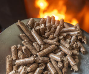

Zajrzyj do zasobnika na pellet
Jeśli w zasobniku przez całe lato pozostawał pellet, trzeba sprawdzić jego stan.
Granulat powinien być suchy i twardy. Jeżeli dostała się do niego wilgoć, może napęcznieć, zacząć się rozpadać i zamienić w luźne trociny. Taki materiał może powodować problemy z podawaniem paliwa.
Warto też spojrzeć na samo dno zbiornika. Z czasem może gromadzić się tam drobna frakcja i pył powstające podczas transportowania oraz przesypywania pelletu.
