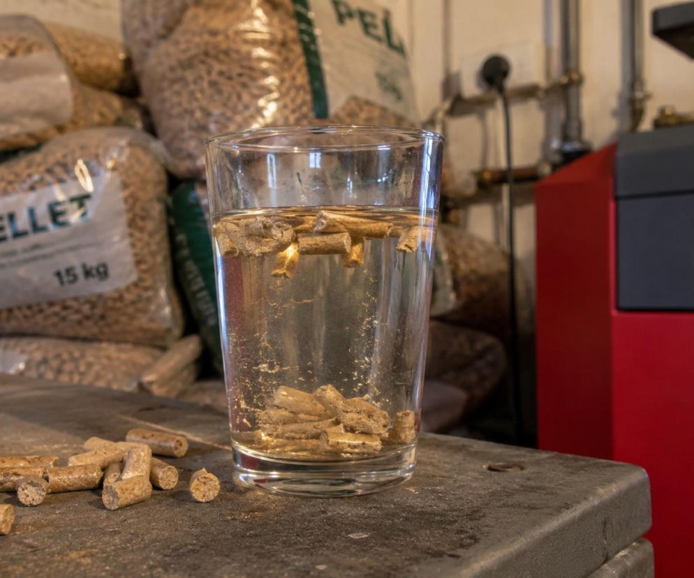

Szklanka wody z wrzuconym pelletem na tle worków z opałem i pieca. O wiarygodności testu przeczytasz na Muratordom.

Test pelletu w szklance wody. Na czym polega?
To jeden z najprostszych domowych sposobów „sprawdzania” pelletu. Nie potrzeba miernika ani żadnego specjalistycznego sprzętu. Do przezroczystego naczynia nalewa się wodę, a następnie wrzuca kilka granulek pelletu i obserwuje, co się z nimi dzieje.
W internetowych poradnikach można spotkać kilka interpretacji wyniku. Według jednej dobry pellet powinien szybko opaść na dno. Według innej powinien przez pewien czas zachować kształt, a następnie rozpaść się na trociny. Czasami można również przeczytać, że woda powinna pozostać czysta, a wszelkie przebarwienia mają świadczyć o złej jakości opału.
Problem w tym, że żaden z tych efektów sam w sobie nie jest wystarczającym dowodem jakości pelletu.
Test z wodą może być ciekawym domowym eksperymentem, ale nie zastępuje badań parametrów, na podstawie których pellet jest klasyfikowany.
