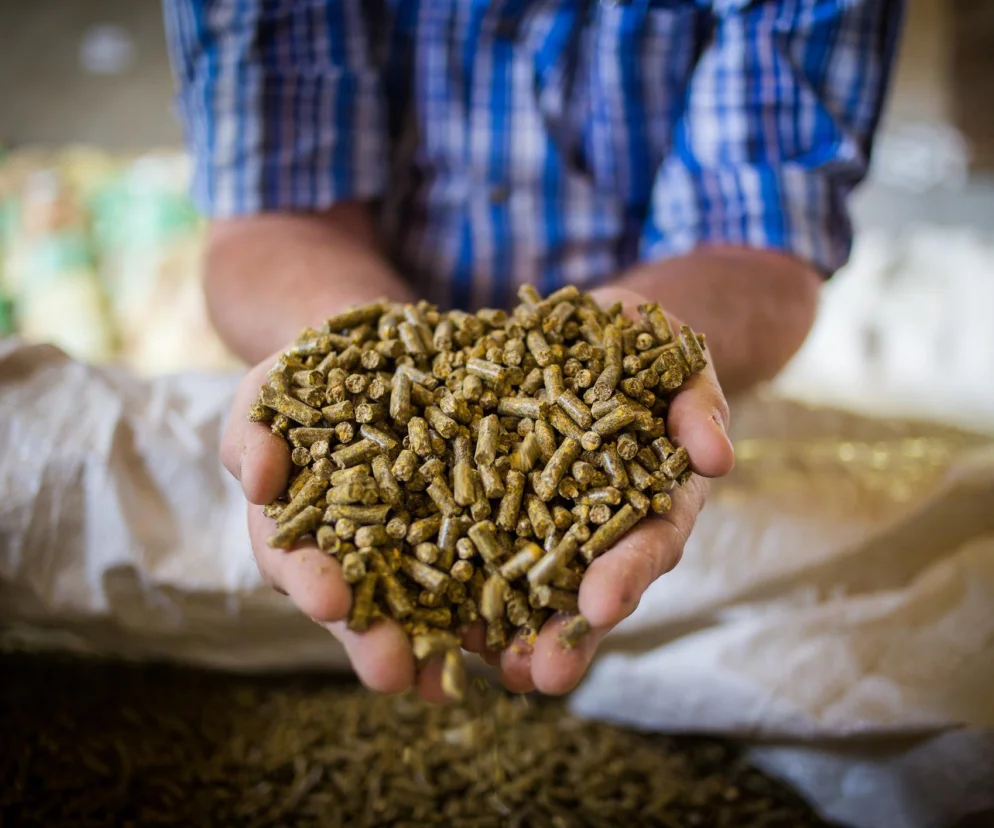

Dłonie osoby trzymającej garść drewnianego pelletu nad otwartym workiem. O jakości opału przeczytasz na Muratordom.
