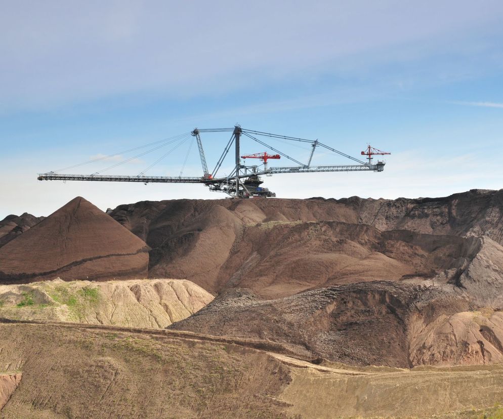

Autor: PGE Górnictwo i Energetyka/ Materiały prasowe Węgiel brunatny można kupić z kopalni Bełchatów
