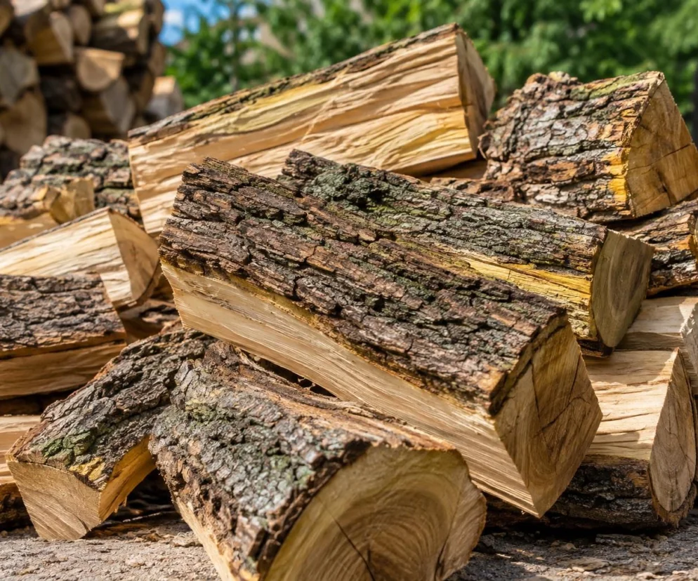

Pocięte i porąbane szczapy drewna robinii akacjowej z grubą korą. O wydajnym opale do kominka przeczytasz na Muratordom.
