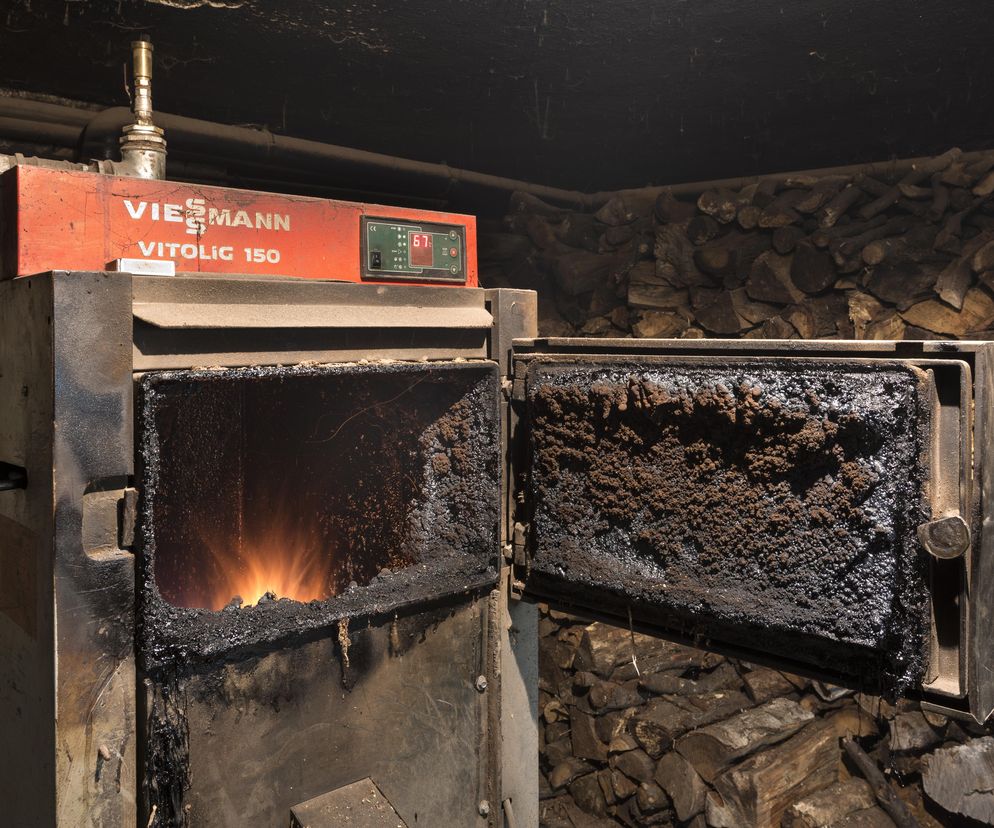

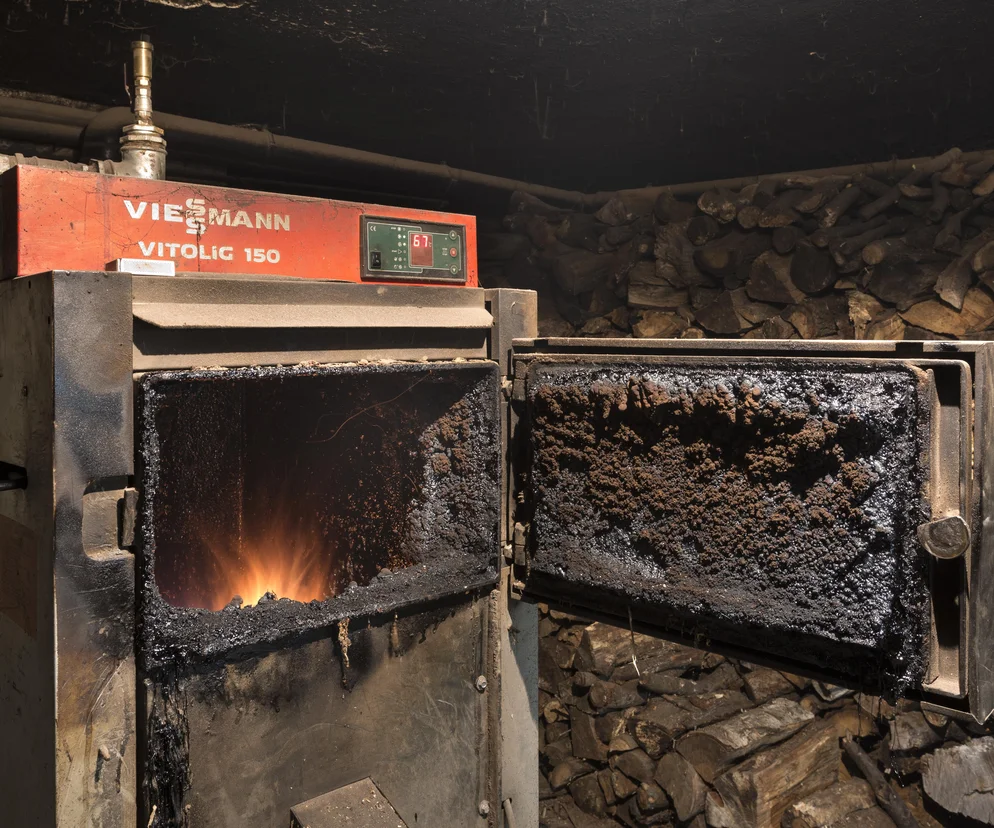

Kocioł na drewno
Autor: Piotr Mastalerz Kocioł na drewno
Drewno zawsze uważane było za paliwo gorsze niż koks czy węgiel. Ma od nich mniejszą wartość opałową, a to oznacza, że z tej samej porcji uzyskuje się z niego mniej ciepła niż z węgla, a tym bardziej koksu. Do tego szybko się spala, a konieczność częstego uzupełniania go w palenisku jest dość uciążliwa. Ma jednak wiele zalet. Jest powszechnie dostępne, produkty jego spalania zdecydowanie mniej zanieczyszczają środowisko niż produkty spalania węgla, a przede wszystkim jest paliwem odnawialnym - sadząc nowe drzewa, można stale uzupełniać jego zasoby. Niestety drzewa rosną długo, dlatego zaczęto je zastępować innymi roślinami energetycznymi (biopaliwami) - ziarnami zbóż, kukurydzą, pestkami owoców, słomą - odpowiednio przystosowując kotły do ich spalania.
Najtańsze kotły na drewno nie różnią się od tych do spalania węgla. Mają najczęściej na tyle uniwersalną konstrukcję, że można w nich spalać praktycznie wszystko. Są przeważnie robione ze stali, aby powierzchnie grzewcze były gładkie i nie osadzały się na nich sadza i pył.Eksploatując kocioł na paliwo stałe, np. kocioł na drewno, kocioł na pelety lub kocioł węglowy, trzeba pamiętać o regularnym uzupełnianiu paliwa, aby nie dopuścić do całkowitego wygaśnięcia i wychłodzenia paleniska. Powtórne uruchomienie jest bowiem pracochłonne i związane ze spadkiem jego sprawności. Ponieważ drewno spala się stosunkowo szybko, zaleca się wyposażenie instalacji grzewczej w zasobnik ciepła, czyli duży zbiornik. Magazynowana w nim woda jest podgrzewana podczas pracy kotła, a gdy cała porcja paliwa się wypali, jeszcze przez jakiś czas do grzejników dopływa gorąca woda z zasobnika. Dzięki temu czas między kolejnymi załadunkami paliwa znacznie się wydłuża.
