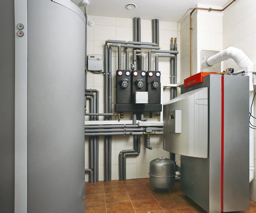

Wymagania jakie musi spełniać kotłownia na olej opałowy
Kotły olejowe o mocy do 30 kW mogą być instalowane w pomieszczeniach nieprzeznaczonych na stały pobyt ludzi, na przykład kuchniach, natomiast urządzenia o większej mocy – wyłącznie w wydzielonych kotłowniach.
Wysokość pomieszczenia z kotłem olejowym nie może być mniejsza niż 2,2 m i jednocześnie jego kubatura musi być większa niż 8 m3.
Wymagania stawiane są również podłogom i ścianom. W pomieszczeniu z kotłem na olej opałowy, znajdującym się nad inną kondygnacją użytkową, podłoga i ściany do wysokości 10 cm oraz progi drzwiowe o wysokości 4 cm powinny być wodoszczelne. Warunek wodoszczelności dotyczy także wszystkich przejść przewodów w podłodze oraz ścianach do wysokości 10 cm. Ściany wewnętrzne i stropy wydzielające kotłownię muszą mieć klasę odporności ogniowej EI60 (E – szczelność ogniowa w minutach, I – izolacja ogniwa w minutach), drzwi i inne zamknięcia – EI30.
Palniki kotłów olejowych podczas pracy hałasują i wytwarzają drgania. Dlatego pomieszczenia techniczne, w których są zainstalowane, mogą być usytuowane w bezpośrednim sąsiedztwie lokali przeznaczonych na stały pobyt ludzi tylko pod warunkiem spełnienia norm dotyczących dopuszczalnego poziomu hałasu i szkodliwych drgań.
