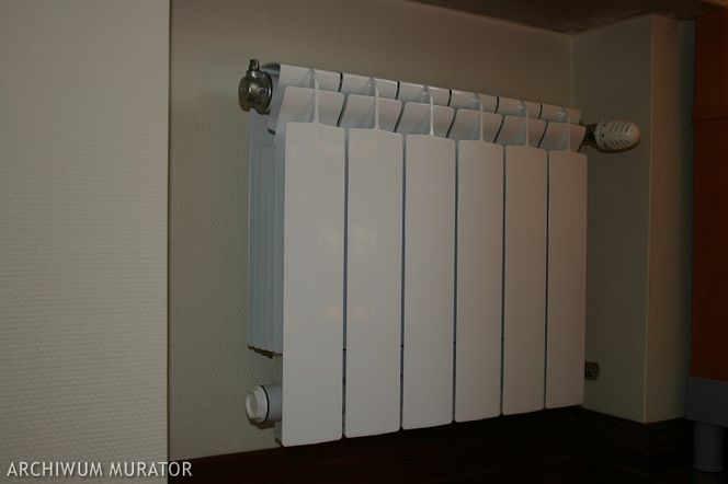

Zawór nadmiarowo-upustowy jest potrzebny w instalacjach z zaworami termostatycznymi. Zapewnia przepływ stałej ilości wody przez kocioł olejowy również wtedy, gdy zawory termostatyczne się zamykają, dzięki czemu praca pompy obiegowej może być stabilna. Od strony instalacji zawór stabilizuje ciśnienie na pozostałych otwartych zaworach termostatycznych i sprawia, że ich pracy nie towarzyszą szumy związane z dławieniem zbyt wysokiego ciśnienia. W przypadku zamknięcia się wszystkich zaworów termostatycznych zawór nadmiarowo-upustowy zapewnia przepływ wody i nie dopuszcza do przegrzania tej zgromadzonej w wymienniku.
