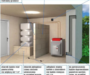

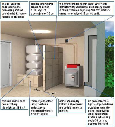

Niewielki zbiornik oleju można umieścić w tym samym pomieszczeniu co kocioł, jeśli zachowa się odpowiednie środki ostrożności.

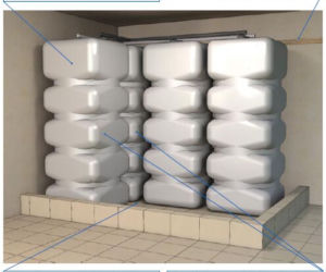

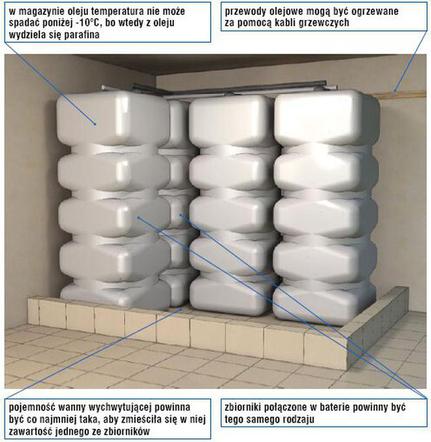

W magazynie oleju nie ma takich ograniczeń jak w pomieszczeniu kotłowni. Można tu umieścić zbiornik o dowolnej pojemności – takiej, jaka jest potrzebna do korzystania z instalacji grzewczej w domu.

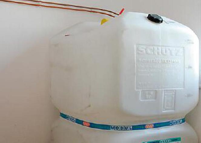

Przewody olejowe mogą być poprowadzone bez ocieplenia tylko wtedy, gdy pomieszczenie, przez które przechodzą, jest ogrzewane.

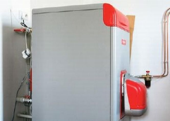

Filtr oleju zamontowany na instalacji olejowej przed kotłem ma zabezpieczyć dysze przed zatkaniem zanieczyszczeniami znajdującymi się w paliwie.
