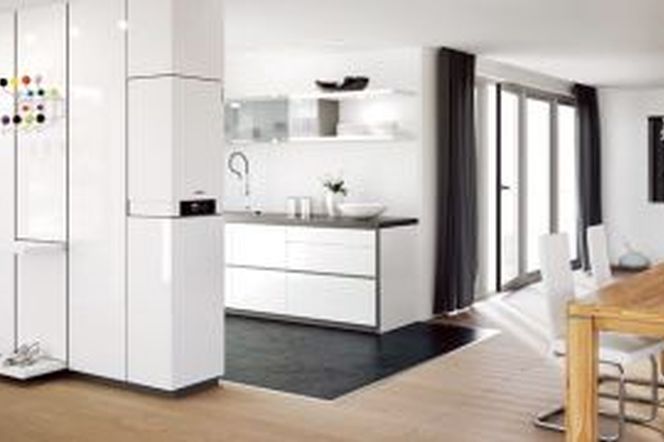

Kocioł kondensacyjny
Autor: Archiwum serwisu Niektórzy instalatorzy uważają, że warto kupić kocioł kondensacyjny o nieco wyższej mocy, niż określono w projekcie. Zapłacimy za niego więcej, ale będzie pracował z dużo mniejszym obciążeniem, a więc i większą sprawnością
