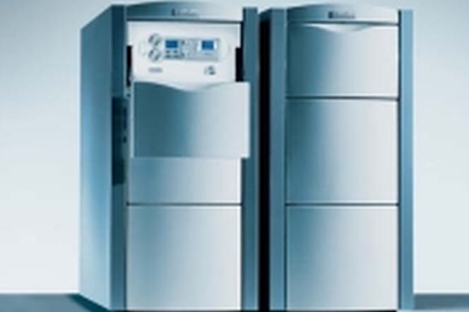

Kotłownia gazowa
Autor: Archiwum serwisu Koszt kotłowni zależy przede wszystkim od ceny kotła, a o tym decydują nie tylko marka i moc, ale przede wszystkim rodzaj urządzenia.

Koszt kotłowni zależy przede wszystkim od ceny kotła, a o tym decydują nie tylko marka i moc, ale przede wszystkim rodzaj urządzenia. W przypadku kotłów gazowych wybór jest bardzo duży. Ze względu na sposób przygotowywania ciepłej wody użytkowej, który najbardziej wpływa na cenę urządzenia, można wybrać:
  • kocioł jednofunkcyjny, który nie podgrzewa wody użytkowej;
  • kocioł dwufunkcyjny z wbudowanym przepływowym podgrzewaczem wody;
  • kocioł jednofunkcyjny z dołączonym pojemnościowym podgrzewaczem wody;
  • kocioł jednofunkcyjny lub kocioł dwufunkcyjny z wbudowanym zasobnikiem na ciepłą wodę.
    Każdy z nich można kupić w wersji do ustawienia na podłodze - najczęściej z uznawanym za trwalszy i solidniejszy żeliwnym wymiennikiem ciepła - albo do powieszenia na ścianie - o zdecydowanie mniejszych gabarytach.
