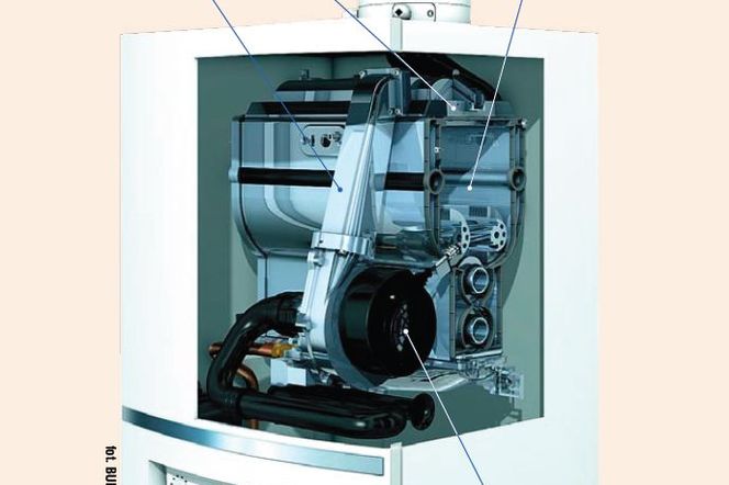

Budowa kotła kondensacyjnego
Autor: Archiwum serwisu To, co najbardziej odróżnia kocioł kondensacyjny od konwencjonalnego, to budowa palnika i wymiennika ciepła (fot. BUDERUS)

Przede wszystkim wszystkie elementy mające kontakt z kondensatem muszą być odporne na korozję. W wyniku reakcji wody z siarką obecną w spalinach powstaje kwas, więc kondensat spływający po ściankach wymiennika ciepła kotła ma odczyn kwaśny. W paliwie gazowym siarki, jest na szczęście niewiele i zabezpieczenie przed kwaśnymi skroplinami oraz ich neutralizacja przed odprowadzeniem do kanalizacji nie są tak kosztowne jak choćby w przypadku kotłów na olej opałowy, nie mówiąc już o tych na paliwa stałe.
Wymienniki ciepła w kotłach kondensacyjnych muszą zapewnić schłodzenie przepływających przez nie spalin tak duże, by ich temperatura spadła poniżej punktu rosy. Mają więc odpowiednio dużą powierzchnię i są konstruowane ze stopu aluminium i krzemu, który bardzo dobrze przewodzi ciepło, a jednocześnie jest odporny na korozję. Innym materiałem do produkcji wymienników jest stal kwasoodporna (austenityczna) potocznie nazywana szlachetną. Ma ona mniejszy współczynnik przewodzenia ciepła niż stop aluminium i krzemu, ale ponieważ wymienniki z blachy stalowej mają kilkakrotnie cieńsze ścianki niż odlewane ze stopu aluminium, mogą przewodzić ciepło co najmniej równie skutecznie, a przy tym są jeszcze bardziej odporne na korozję.
Istotne jest, by skropliny mogły swobodnie spływać ze ścianek wymiennika, a na jego powierzchni nie gromadziły się osady utrudniające wymianę ciepła. Z tego względu powierzchnia wymiennika powinna być gładka. Wymienniki mają na ogół zdolność do samooczyszczania, na przykład dzięki wykorzystaniu zjawiska rozszerzalności cieplnej materiału, z którego są wykonane.
W kotle gazowym jest potrzebny układ odprowadzania skroplin zapobiegający trafianiu ich na płomień palnika, bo zakłócałoby to jego pracę (dlatego budowa palnika i wymiennika ciepła jest zupełnie inna niż w kotłach konwencjonalnych).
Generując moc grzewczą 10 kW, kocioł kondensacyjny wytwarza ich około 1 l na godzinę (gdy paliwem jest gaz ziemny wysokometanowy typu E). Mają kwaśny odczyn, ale taka ilość (poniżej 5% całkowitej ilości ścieków) nie powoduje problemów przy wprowadzaniu ich bezpośrednio do kanalizacji, nawet gdy trafiają do przydomowej oczyszczalni. Dopiero gdy kocioł ma moc powyżej 25 kW, wskazane jest zastosowanie neutralizatora kondensatu w postaci niewielkiego zbiornika wypełnionego granulatem zawierającym związki wapnia lub magnezu.
Palniki kotłów kondensacyjnych są wykonywane z kosztownych materiałów odpornych na temperaturę rzędu 1000°C, jaką może osiągać płomień nawet podczas pracy kotła z niepełną mocą. Elementem wielu z nich jest siatka, która żarząc się, oddaje ciepło przez promieniowanie. Istotnym parametrem jest zakres modulacji mocy palnika – im większy, tym lepiej. W kotłach kondensacyjnych palniki mogą pracować optymalnie, spalając paliwo z mocą zredukowaną nawet poniżej 20% maksymalnej. Emitują przy tym do atmosfery niewiele substancji szkodliwych, co świadczy o bardzo efektywnym wykorzystaniu energii chemicznej paliwa, czego rezultatem jest wysoka sprawność.
Niska temperatura spalin opuszczających kocioł kondensacyjny sprawia, że naturalna siła wyporu potrzebna do ich wypłynięcia przez komin jest niewystarczająca. Dlatego w kotłach kondensacyjnych są wentylatory wypychające spaliny. Jednocześnie zasysają one do palnika powietrze i gaz, co umożliwia ich dokładne zmieszanie będące warunkiem skutecznego spalania i tym samym uzyskania wysokiej sprawności. Zaletą jest możliwość kontrolowania i regulowania składu mieszaniny paliwa i powietrza przez zmianę wydajności wentylatora. Kotły kondensacyjne najwyższej klasy mają układ kontroli obecności w spalinach tlenku węgla pojawiającego się tylko w przypadku, gdy do palnika dopływa zbyt mało powietrza. W takiej sytuacji zwiększane są obroty wentylatora, więc spalanie odbywa się zawsze w sposób optymalny. Palniki atmosferyczne zwykłych kotłów takiej możliwości nie dają.
