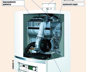

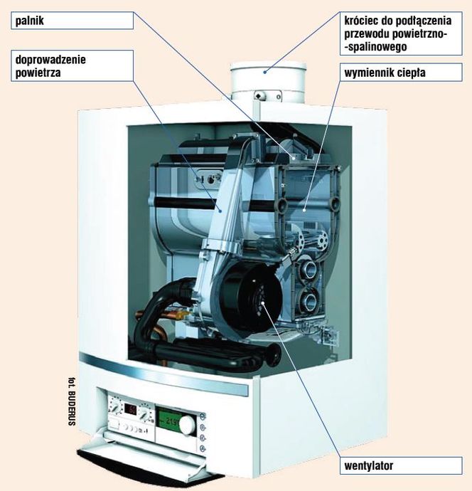

To, co najbardziej odróżnia kocioł kondensacyjny od konwencjonalnego, to budowa palnika i wymiennika ciepła (fot. BUDERUS)

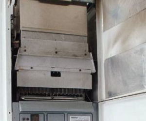

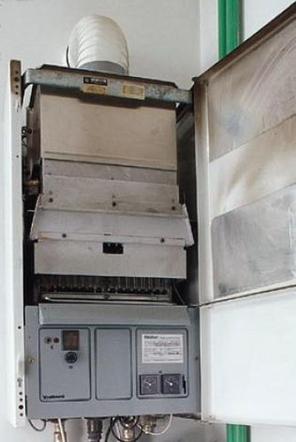

W zwykłym kotle gazowym skropliny spływające z powierzchni wymiennika ciepła umieszczonego nad palnikiem zakłócałyby jego działanie. Kwaśny odczyn skroplin przyczyniłby się do korozji nieodpornych na nią elementów

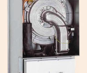

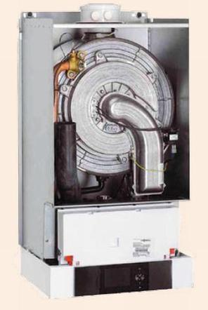

W kotle kondensacyjnym palnik znajduje się najczęściej w środku cylindrycznego wymiennika ciepła z układem odprowadzania skroplin. Jego wnętrze tworzy szczelnie zamkniętą komorę spalania, do której powietrze dostarcza wentylator. Wszystkie elementy są odporne na korozję (fot. VIESSMANN)
