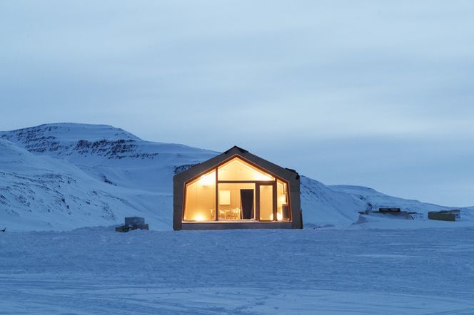

Autor: Ariston/ Materiały prasowe Celem projektu było wzniesienie niewielkiego domu, w którym badacze będą mogli pracować przez cały rok
Na Grenlandii panują bardzo niskie temperatury (od -20 do -50 stopni Celsjusza), ponadto są tam duże opady śniegu i silne wiatry. Na wyspie Disko, u jej zachodnich wybrzeży, od lat prowadzą prace badawcze klimatolodzy z Uniwersytetu Kopenhaskiego. Do tej pory pracowali w namiotach, co podczas zimy uniemożliwiało dłuższy pobyt. Firma Ariston, producent kotłów gazowych, pomp ciepła i podgrzewaczy wody, postanowiła zbudować bazę dla naukowców w tak ekstremalnym pod względem klimatu miejscu. Celem było nie tylko stworzenie Strefy Komfortu Ariston Challenge dla naukowców, ale także bazy do testowania jej produktów i technologii w najbardziej niesprzyjających warunkach.

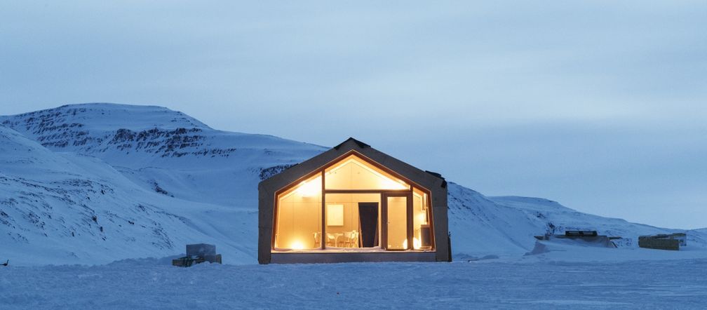

To budynek szkieletowy, który zapewnia ciepło, wygodę i ochronę, nawet w najtrudniejszych warunkach pogodowych. W domu są salon, sypialnia, łazienka i dwa pomieszczenia techniczne. Jednocześnie może w nim przebywać maksymalnie 6 osób.Największym wyzwaniem przy wznoszeniu Strefy Komfortu Ariston na Grenlandii była pogoda – od niej zależał dostęp do placu budowy. Dzięki zastosowanym rozwiązaniom budowa bazy zajęła tylko 20 dni.
Założenia konstrukcyjne: budynek na Grenlandii
Biorąc pod uwagę specyficzny klimat lokalizacji, projektanci zdecydowali się na zastosowanie konstrukcji w systemie modułowym. To rozwiązanie ma wiele zalet: zmniejsza koszty, minimalizuje wpływ na środowisko i eliminuje typowe błędy na placu budowy. Wszystkie stalowe elementy konstrukcji wykonano z użyciem specyficznego stopu odpornego na znaczne spadki temperatury. Przegrody zewnętrzne zaprojektowano z myślą o wysokiej efektywności energetycznej - redukcji zużycia energii. Dodatkowo konstrukcja została wzmocniona, żeby zachować niezbędną sztywność i chronić przed uderzaniami wiatru o dużej sile.
Grenlandia
Autor: Ariston/ Materiały prasowe Budynek bazy został wzniesiony w systemie szkieletowym
Budowa Strefy Komfortu Ariston
Szkielet budynku wykonano z drewna bukowego pochodzącego z certyfikowanych upraw. Ściany zewnętrzne i dach stanowią konstrukcje typu fasada wentylowana. Ich wnętrze jest wypełnione polistyrenem ekstrudowanym (XPS) o wysokiej gęstości, który jest bardzo dobrym materiałem termoizolacyjnym - ma niski współczynnik przewodzenia ciepła. Na zewnątrz na podkonstrukcji wykonanej z płyt OSB są zainstalowane okładziny - kompozytowe panele wykończone lakierowaną sklejką zabezpieczoną przed działaniem wody. Ściany działowe to  lekka konstrukcja drewniana z izolacją akustyczną wykończona panelami drewnianymi o grubości 18 mm. Okna fasadowe są wykonane z drewna modrzewiowego z przekładką termiczną. Zainstalowano w nich pojedynczą warstwą szkła niskoemisyjnego.
Zobacz także:
Podłoga w budynku ma budowę warstwową. Jest dobrze ocieplona, żeby chronić użytkowników przed zimnem podobnie jak ściany i dach. Tworzą ją kompozytowe panele wykończone z zewnątrz warstwą płyt włóknocementowych. Ocieplenie podłogi stanowi również polistyren ekstrudowany o dużej gęstości, z uzupełniającą izolacją z włókna drzewnego. Posadzka wewnątrz jest wykończona winylową wykładziną wzmocnioną siatką z włókna szklanego, montowaną do paneli drewnianych oraz płyt OSB. Przed wejściem do budynku jest niewielki taras wykonany z desek z litego drewna modrzewiowego, którego powierzchnia została zabezpieczona antypoślizgowo.
