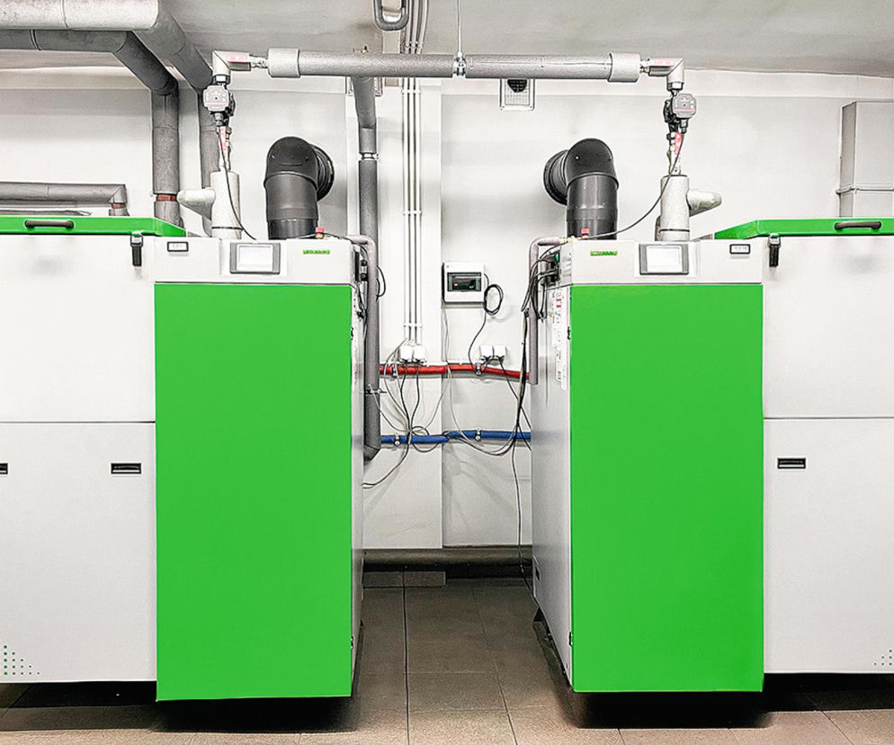

Dlaczego warto zainstalować piec na pellety?
Nowoczesne kotły na pellety to urządzenia o wysokiej sprawności, a w dodatku w wysokim stopniu zautomatyzowane. Kotłownia z piecem na pellety nie przypomina w niczym tej węglowej. Jest czysta. Decydując się na pellety, trzeba jednak mieć miejsce na kocioł i zapas opału. Co kilka dni trzeba doładować zasobnik pelletami, a co jakiś czas wyczyścić kocioł. Kotłownia pelletowa wymaga więc pewnej obsługi, co może być wadą do osób preferujących urządzenia bezobsługowe. Za to jej zaletą jest zdecydowanie mniejsza cena niż na przykład pompy ciepła.
Gdy budujemy nowy dom, kocioł na pellety jest sposobem na bezproblemowe spełnienie wymogów co do niskiego wskaźnika zapotrzebowania na nieodnawialną energię pierwotną Ep. Podczas termomodernizacji można skorzystać z dofinansowania z wielu programów, np. Czyste powietrze, lub z ulgi termomodernizacyjnej, co pozwoli zmniejszyć koszty takiej inwestycji.
