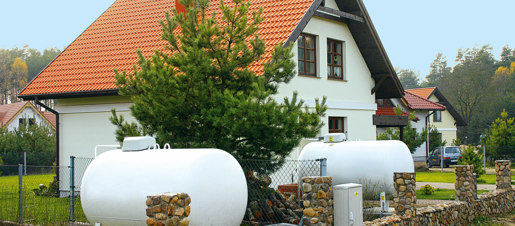

Autor: Andrzej T. Papliński By móc korzystać z gazu płynnego, należy mieć koło domu miejsce na zbiornik paliwa

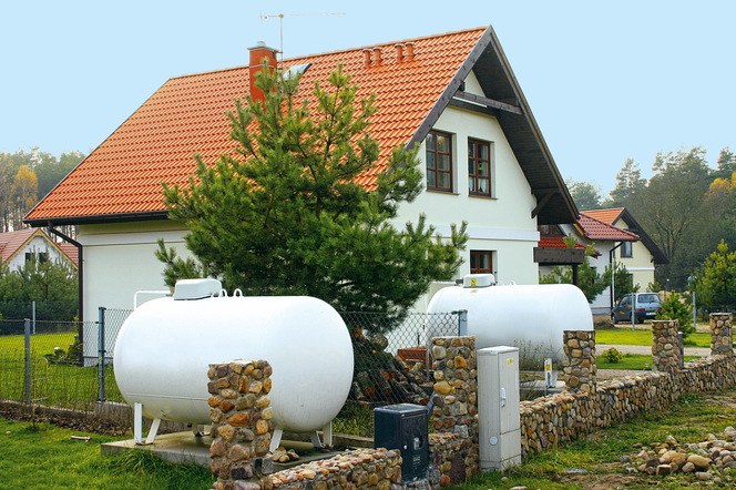

Zbiornik na gaz płynny
Autor: Mariusz Bykowski Jeśli działka jest mała, zbiornik można zakopać w ziemi

Jak przechowywać zapas gazu płynnego?
Propan, nazywany gazem płynnym, przechowuje się w butlach lub zbiornikach. W przypadku wykorzystywania go do celów grzewczych odpowiedni jego zapas można zgromadzić w typowym zbiorniku o objętości 2700 l, przeznaczonym do dostarczania paliwa dla urządzeń grzewczych o mocy do 50 kW. Mieści się w nim do 2300 l propanu w fazie ciekłej (pompowany do zbiornika pod ciśnieniem 6 barów ulega skropleniu), z którego otrzymuje się około 584 m3 gazu. Z tej ilości, uwzględniając sprawność instalacji grzewczej, można uzyskać blisko 13 500 kWh ciepła, więc paliwo uzupełnia się raz na kilka miesięcy.
Po napełnieniu zbiornika w 85% jego pozostałą objętość wypełniają pary gazu znajdujące się pod ciśnieniem 6 barów. Jeśli napełnienie odbywało się w temperaturze 18oC, to gdy temperatura osiągnie 40oC, ciśnienie wzrośnie mniej więcej dwukrotnie. Z tego powodu nie wolno ani przepełniać zbiornika, ani dopuścić do wzrostu jego temperatury powyżej 40oC – najlepiej umieścić go w cieniu. Zbiornik można ustawić na działce w odległości co najmniej 3 m od innych obiektów. Gdy brakuje na to miejsca, można zakopać go pod ziemią. Wtedy wystarczy zachować odległość 1 m od ściany domu czy ogrodzenia.
