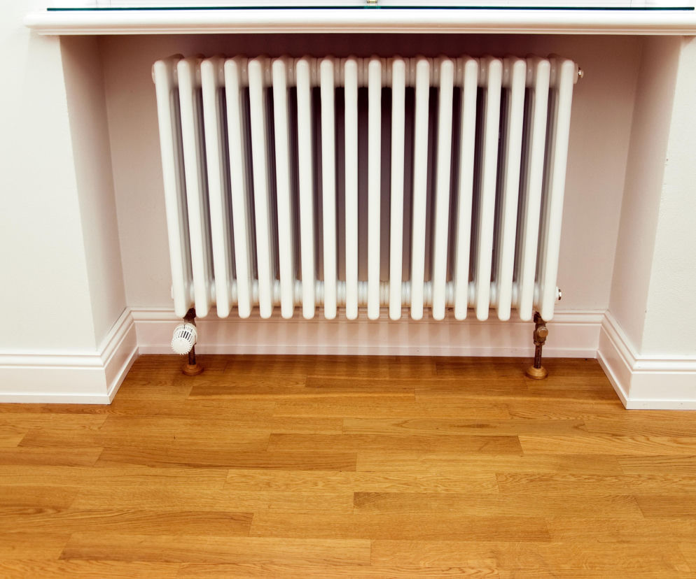

Warto też rozważyć wymianę starych grzejników na wydajniejsze płytowe. Z pewnością dobrym rozwiązaniem jest wyposażenie ich w zawory termostatyczne (jeśli dotychczas ich nie było). Wymiana kotła na niskotemperaturowy może spowodować konieczność wymiany grzejników na większe, by miały wystarczającą moc przy niższych parametrach wody w instalacji. Jeżeli jednocześnie dom jest ocieplany, takiej potrzeby na ogół nie ma. By to sprawdzić, należy zlecić fachowcom wykonanie stosownych obliczeń.
