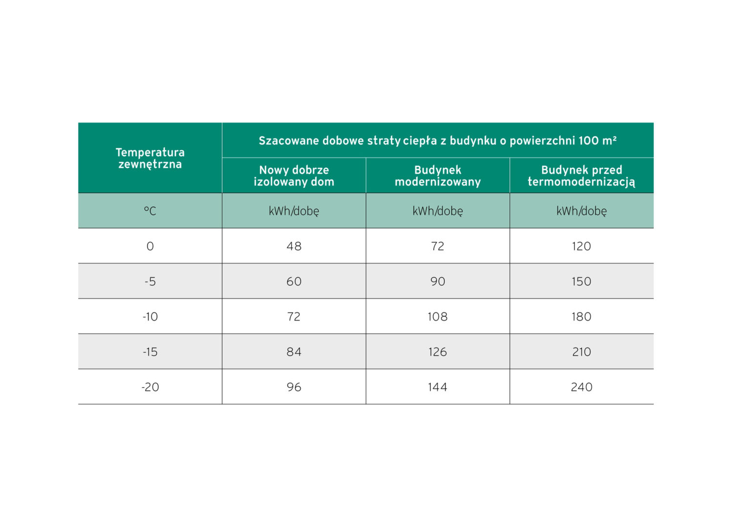

W poniższej tabeli dokonano oszacowania dobowego zużycia ciepła do ogrzania domu o powierzchni 100 m2. W przypadku budynku o innej powierzchni w prosty sposób możemy dokonać przeliczenia zużycia ciepła, mnożąc wartości z tabeli przez proporcję powierzchni budynku. Przykładowo: dla domu o powierzchni 140 m2 wystarczy pomnożyć wartości z tabeli przez 1,4.
W tabeli uwzględniono trzy rodzaje budynków:
  • nowy, dobrze izolowany,
  • budynek poddany termomodernizacji,
  • budynek słabo zaizolowany, przed termomodernizacją.
Jak widać, w przypadku budynku słabo izolowanego ilość energii, jaką w ciągu dnia tracimy do otoczenia, jest bardzo wysoka. W budynku dobrze izolowanym może ona być nawet kilkukrotnie niższa – dlatego tak ważna jest dbałość o redukcję strat ciepła.
Tabela
Autor: Valliant/ Materiały prasowe Tabela
Jak widać, w przypadku budynku słabo izolowanego ilość energii, jaką w ciągu dnia tracimy do otoczenia, jest bardzo wysoka – komentuje przedstawiciel marki Vaillant. – W budynku dobrze izolowanym może ona być nawet kilkukrotnie niższa – i dlatego właśnie tak ważna jest dbałość o redukcję strat ciepła.

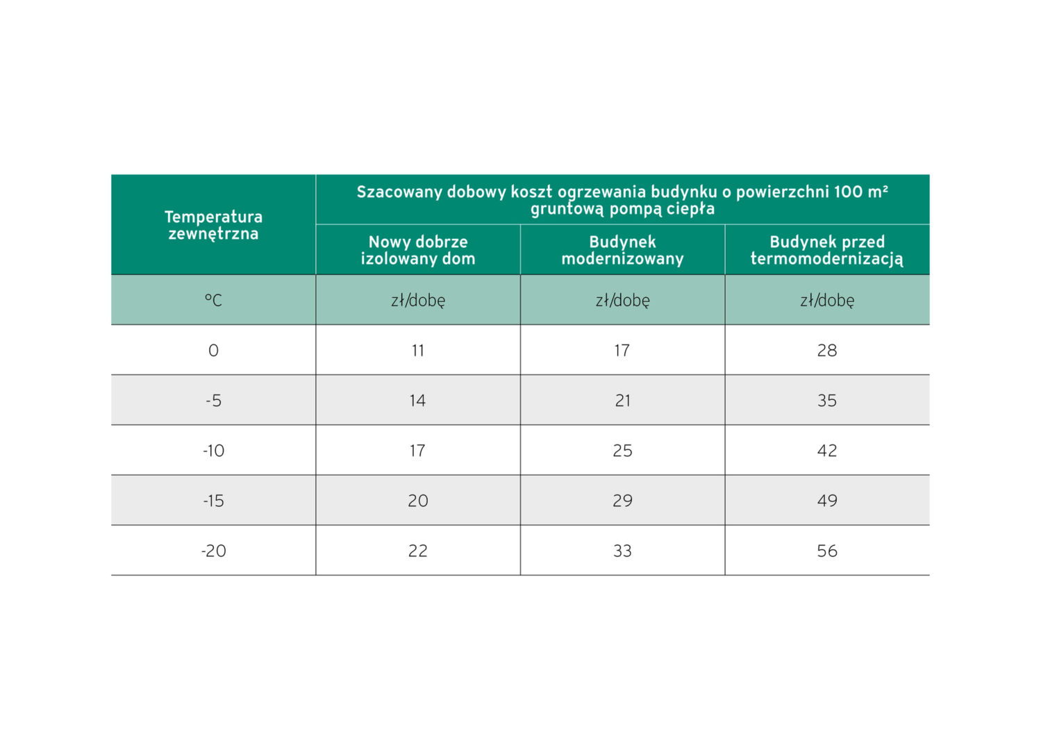

2. Gruntowa pompa ciepła
W porównaniu do kotła elektrycznego czy grzejników elektrycznych rozwiązaniem pozwalającym drastycznie zredukować zużycie energii jest zastosowanie gruntowej pompy ciepła. Do ogrzewania budynku zużywa ona energię elektryczną, ale jednocześnie pozyskuje nawet 3-4 razy więcej ciepła z otoczenia.
Dla uzyskania wysokiej efektywności pracy pompy ciepła w nowych budynkach stosuje się zazwyczaj ogrzewanie podłogowe, a w budynkach modernizowanych – grzejniki niskotemperaturowe lub tzw. klimakonwektory.
Warto wiedzieć, że efektywność gruntowej pompy ciepła nie spada gwałtownie wraz ze spadkiem temperatury zewnętrznej – wyjaśnia Stefan Żuchowski z Vaillant Saunier Duval. – System ten pobiera bowiem ciepło zmagazynowane wokół rur umieszczonych pionowo lub poziomo na naszej działce. Właśnie dlatego jest to rozwiązanie przynoszące atrakcyjne koszty ogrzewania, zwłaszcza w czasie panujących obecnie ujemnych temperatur.
W poniższej tabeli oszacowano ceny ogrzewania domu gruntową ciepła. Jak widać, we współpracy z niskotemperaturowym systemem grzewczym są to koszty ponad 4 razy niższe niż w przypadku eksploatacji kotła elektrycznego.

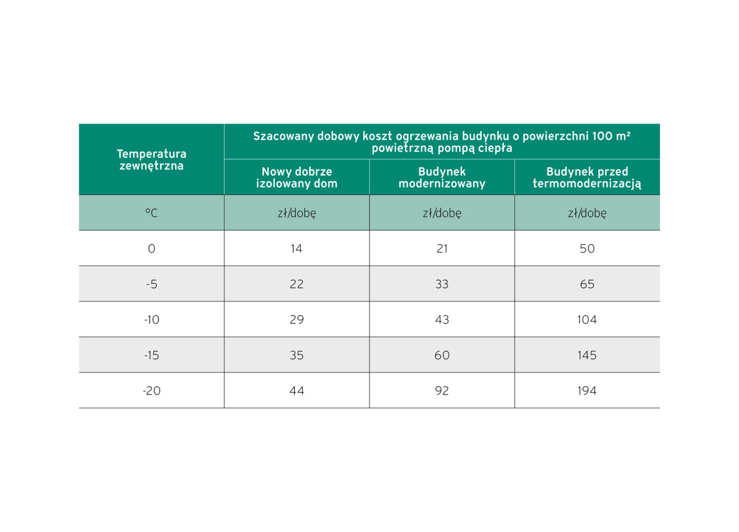

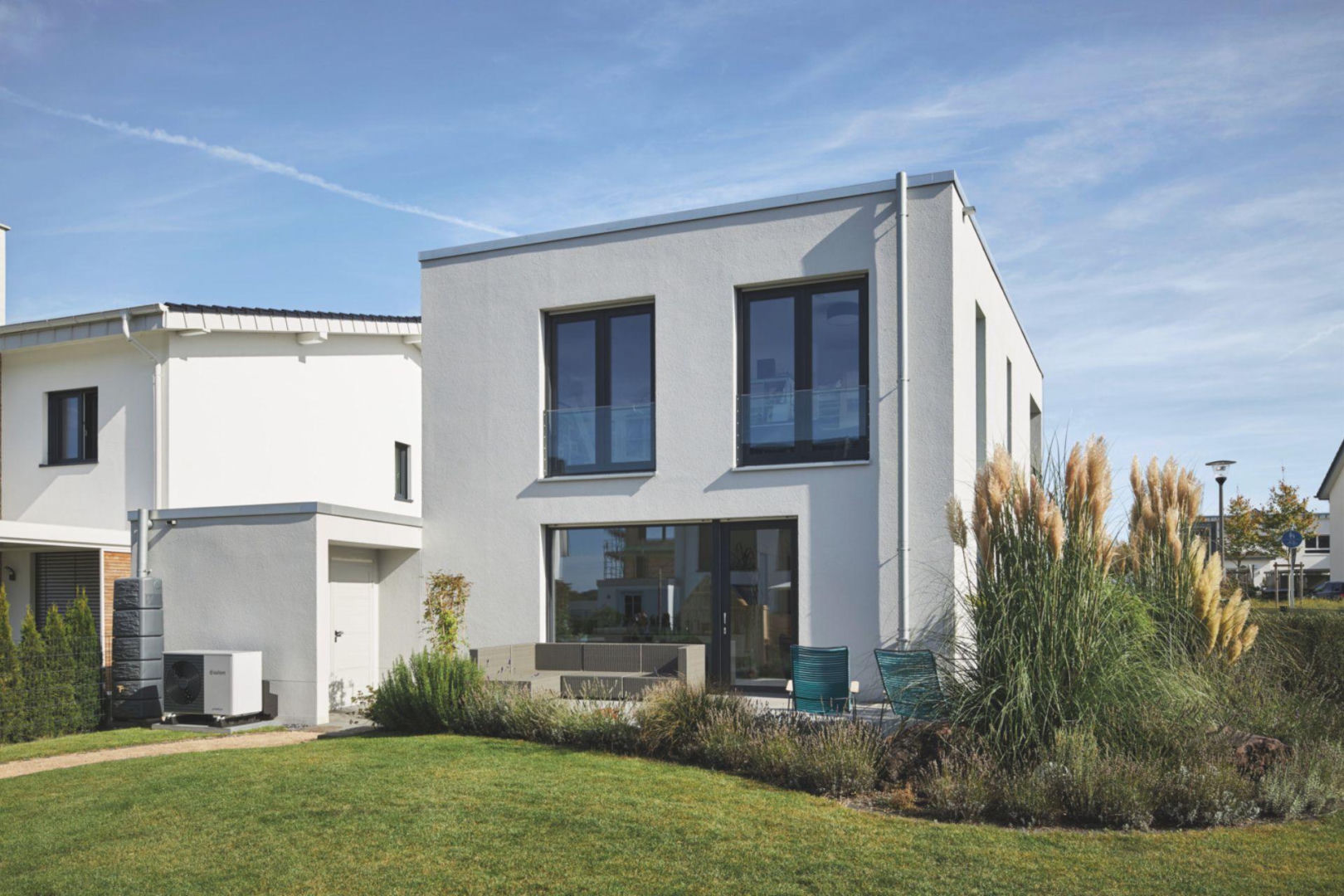

3. Powietrzna pompa ciepła
Podobnie jak model gruntowy, powietrzna pompa ciepła wykorzystuje do ogrzewania budynku zarówno energię elektryczną, jak i ciepło pozyskiwane z otoczenia – w tym przypadku powietrza zewnętrznego. Efektywność urządzenia jest jednak w tym przypadku bardziej zależna od temperatury zewnętrznej. Niemniej nadal – mimo mroźnych warunków – pozwala ona ograniczyć dobowe zużycie energii elektrycznej nawet 2- czy 3-krotnie.
Poniższa tabela przedstawia przybliżony koszt ogrzewania domu za pomocą przykładowej powietrznej pompy ciepła. Należy przy tym mieć na uwadze, iż poszczególne modele tych urządzeń znacząco się między sobą różnią – odmienne więc będą również wartości zużycia energii i kosztów eksploatacji.

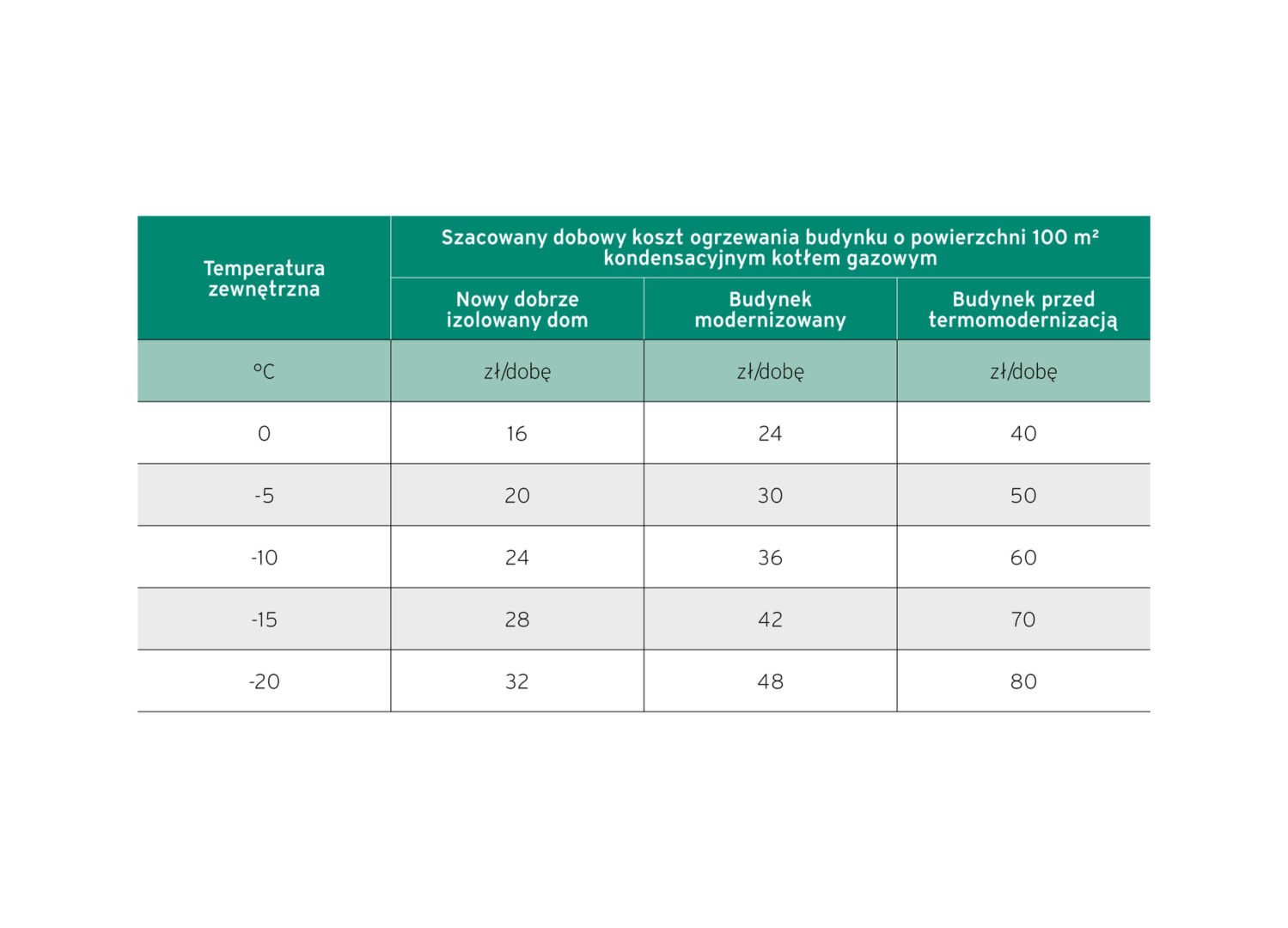

4. Gazowy kocioł kondensacyjny
Obecnie cena 1 kWh ciepła pozyskiwanego z gazu ziemnego wynosi około 0,33 zł/kWh brutto. W związku – bazując na powyższej tabeli szacującej straty ciepła – możemy wyliczyć, że dobowy koszt ogrzewania gazem ziemnym będzie 3-krotnie niższy.

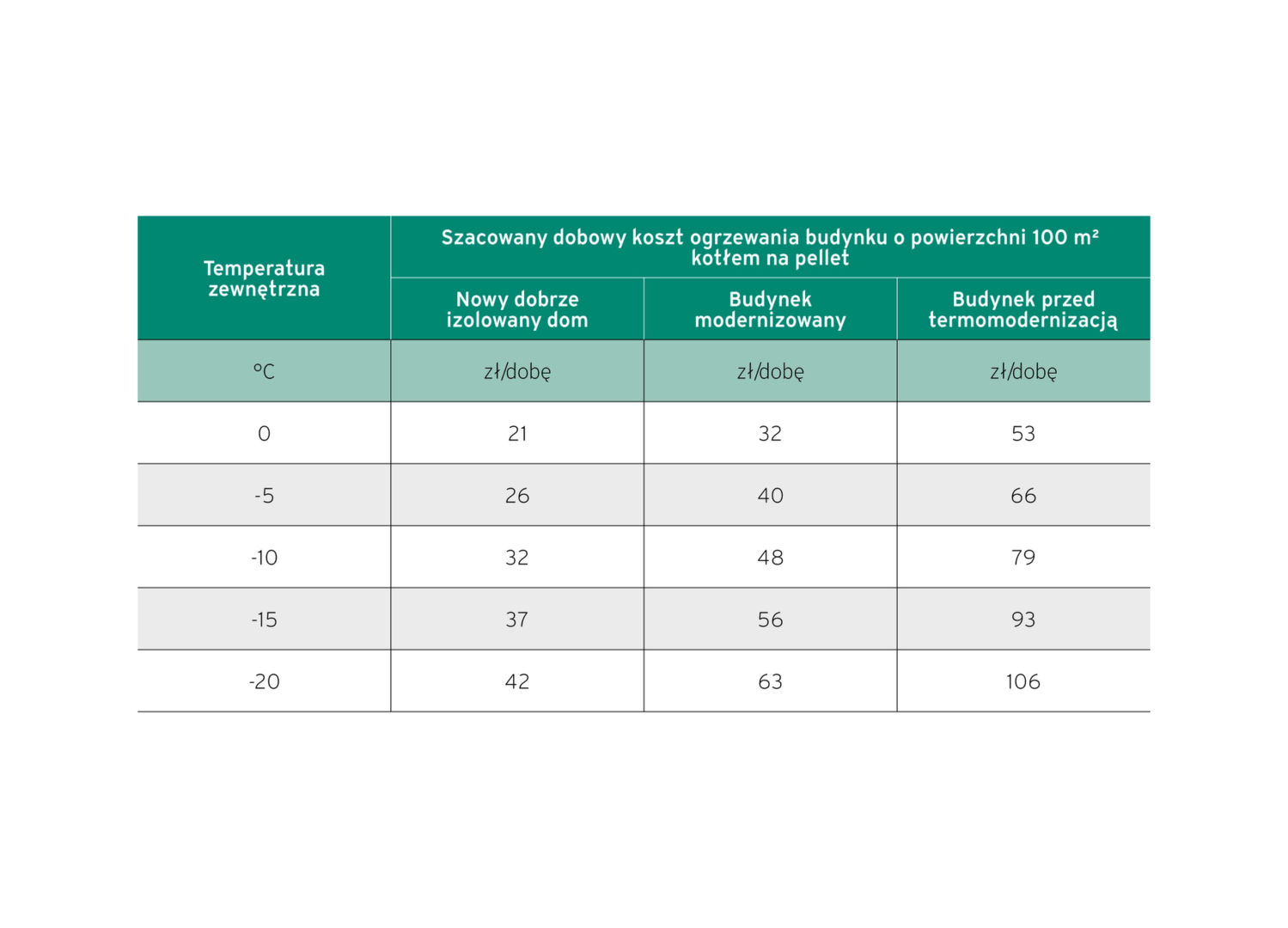

5. Kocioł opalany pelletem
Pod koniec roku 2025 ceny pelletu gwałtownie wzrosły – początkowo do 1600 zł/t, potem 1750 zł/t, aż do ponad 2000 zł/t. Dla ceny około 1750 zł/t – z uwzględnieniem sprawności systemu – cena 1 kWh ciepła wynosi około 0,44 zł/kWh. Na tej podstawie w poniższej tabeli oszacowano dobowy koszt ogrzewania pelletem.
